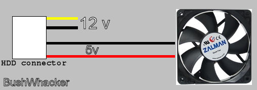

Ok, maar dan wordt de 5 volt dus met een weerstand opgelost zie ik nu.
Nope. De aansluiting heeft 4 aders. 2 voor 5 volt en 2 voor 12 volt.
Ik heb de 12v FAN op de 5v aansluiting gezet.
Dan draait hij minder snel en is hij onhoorbaar.
Als je er een dikke weerstand tussen zet, verspil je energie en de weerstand wordt enorm heet.

Citaat:
Ok thx
Bestel ff net zoeentje <img src="/forums/images/graemlins/xyxthumbs.gif" alt="" />
Aansluiten is heel simpel.
zie bijlage voor een schema.
gr,
BW
