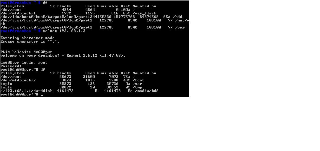

Op die Dm7000 heb ik Samba geinstalleerd om daarop met de Dm600 middels cifs te connecten. Ook dat lukt. Ik zie precies wat er op die schijf van de 7000 staat. Nu komt het, ga ik iets afspelen van die schijf via de Dm600, dan springt ie op radiomodus. Neem ik nu iets op met de Dm600 op de schijf van de Dm7000, dan kan ie dat wel zonder problemen afspelen. Ook de Dm7000 kan dit dan afspelen. Nu heb ik de rechten van alle opgenomen bestanden al veranderd naar 755 maar ook daar zit het probleem niet.
Nu was ik weer onverrichte zaken retour naar huis gegaan en toen ik er thuis nog mee bezig was via internet, viel me nog iets op. De schijfruimte op de Dm7000 is volgens de Dm600 nog maar 4,12 gig terwijl hij werkelijk nog bijna 80 gig bedraagt. Dus of dit nu fout gaat in de samba share of in de cifs mount, dat weet ik niet.

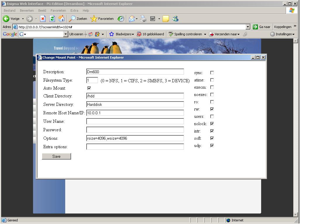

kend iemand dit probleem of heeft wellicht goede ideeen ? Ik hoor het graag, want ik weet het niet meer. Ik maak de Cifs mount via de webinterface van de tuner, zoals ik dat ook bij mezelf probleemloos heb gedaan. Bij mij zie ik wel de juiste schijfgrotes in de webinterface. Ik heb de instellingen zoals ik die in de webinterface gemaakt heb, toegevoegd.
