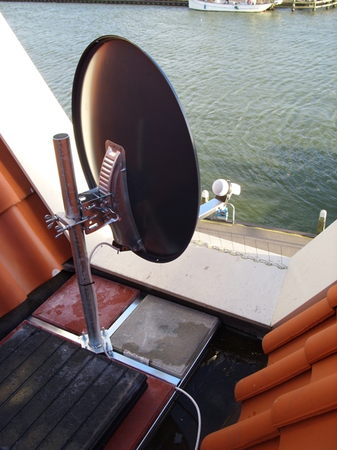

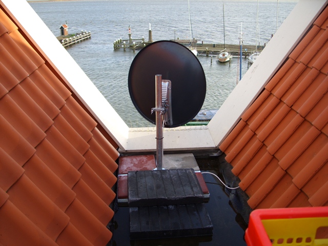

Vandaag de schotel geplaatst, maar helaas zat het een beetje tegen.
De ontvanger moest even een update hebben, want die had een tijd stil gelegen.
Morgen weer even verder.
Wel even wat foto's.......
Het uitzicht van de schotel is idd goed.
Ik zou willen dat ik zo'n uitzicht had.
Je hoeft geen angst te hebben dat er bomen voor geplaatst worden.
suc6 verder met de updates. <img src="/forums/images/graemlins/xyxthumbs.gif" alt="" />
VU+ Duo en 2x dreambox .
plus 2 ruwharige tekkels
Kijk dat ziet er netjes uit. Redelijk beschut voor zijwind ook.
redelijk beschut wil ik dit niet noemen,weet je hoe de wind tussen 2 daken aan de kust(aan het water) tekeer kan gaan, we wachten af.
gr.Vmax
Toshiba 42WL67Z lcd ,DM800 openPLI ,DM500+ openPLI, kaart huh waarvoor?, Archsat DJ70 x 7 lnb's x Vantage 8-1
Da's waar, zo had ik het niet bekeken. Maar als hij de eerdere adviezen hier 'niet in de wind heeft geslagen' dan zou dat verder geen probleem moeten zijn.
Kan hij niet lager op de paal geplaatst worden?
Op foto kan je het moeilijk inschatten, het zou kunnen dat uw dak wat in de weg zit om hem lager te plaatsen.
Hoeveel gewicht lig er nu op?
Je zou het kunnen uitrekenen hoe hard het mag waaien om geen verplaatsing te hebben.
Ik heb de schotel op deze hoogte geplaatst omdat er aan de dakrand zogenaamde "vogelprikkers" zitten.
Ik ben namelijk een beetje bang dat de arm hier dan tegen aan komt.
