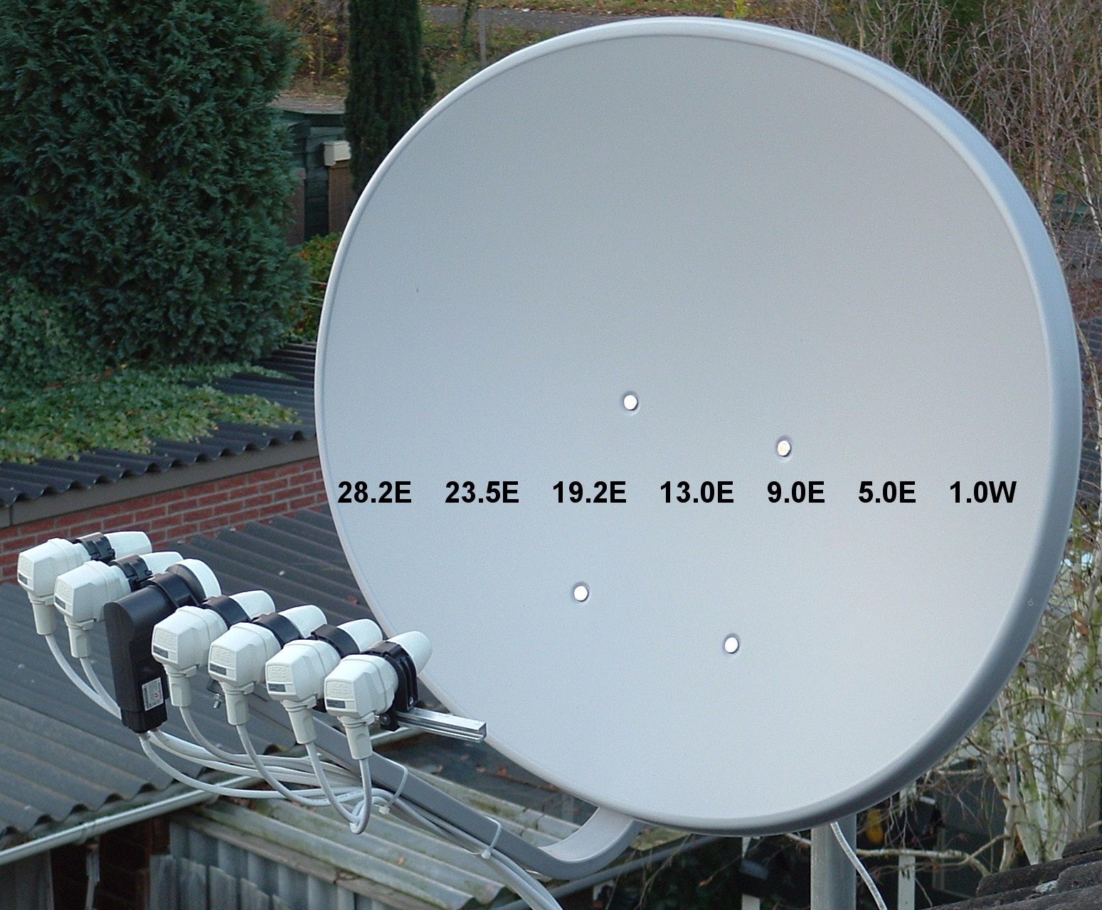

Eerst dien je te weten, welke satellieten je zoal wilt ontvangen.
Als je b.v. van 1* west tot 28,5* oost wilt kijken, ligt het midden zo op 15* oost.
Dus iets uit het midden monteer je de lnb voor de hotbird. (13* oost)
Dan ga je van daaruit de andere lnb's erop monteren.
Let wel, dat als de satellieten vrij dicht naast elkaar liggen je de houder spiegelverkeerd tegen elkaar op de rail zet, zodat daardoor de ruimte tussen de lnb's het kleinst wordt.
Ook de zgn. skew niet vergeten.
De satellieten staan zo, dat die van 1* west hoger staat als die op 28,5* oost.
Een tikkie schuin zetten van de antenne is dus een must.
En de diseqc heb ik gemonteerd in een EHBO koffertje voor de auto.
Kabels komen nu allemaal aan de onderzijde naar buiten, zodat er geen water via kabels in kan lopen. Deksel afgekit en dichtgedaan.

Diseqc 8/1 werkt met de diseqc 1.2 van de decoder.
Geeft bij zappen aan dat de schotel draaid, maar na 3 sec weer beeld op de andere satelliet.
Schotel is een Maximum E85.
