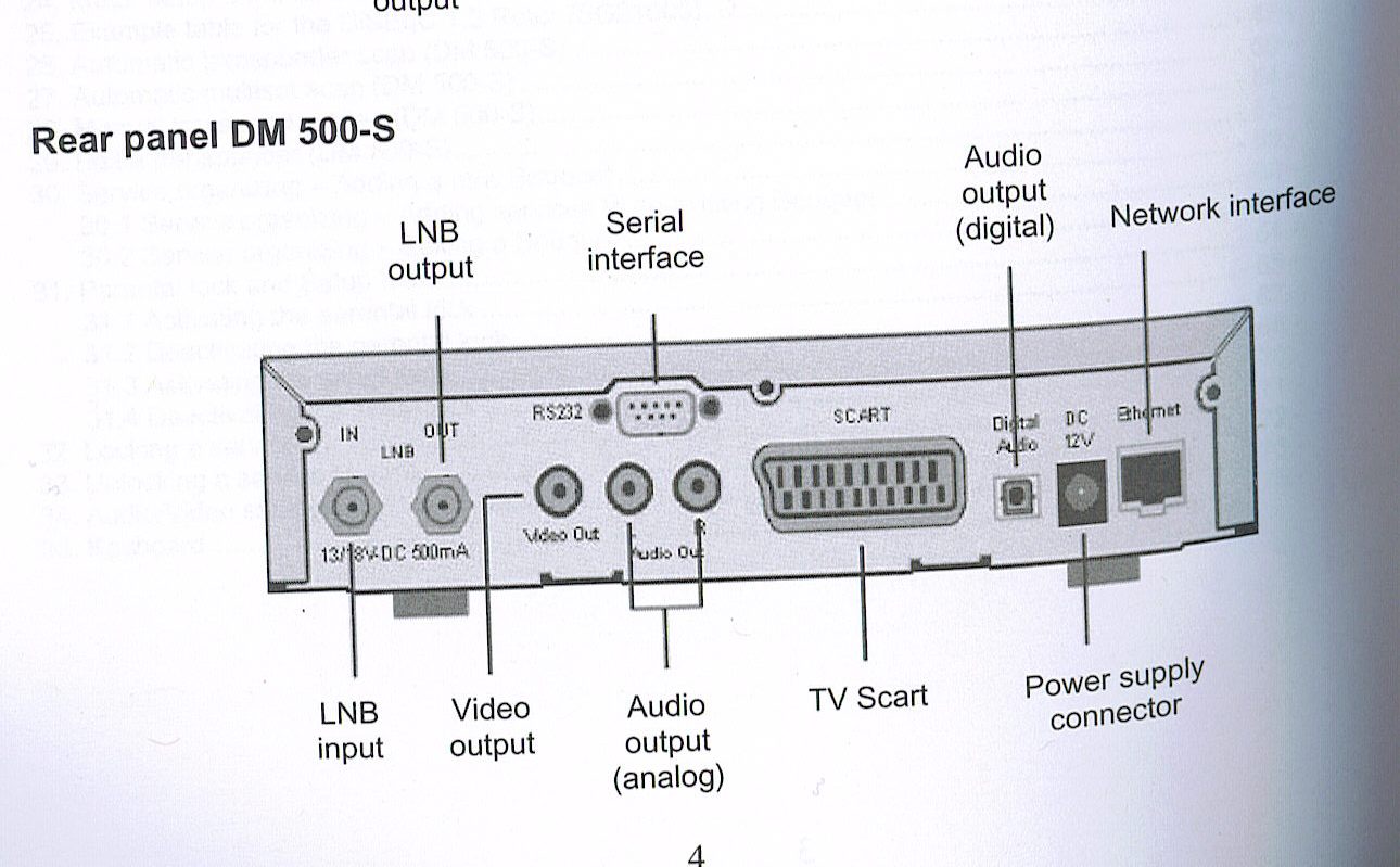

Gast Geplaatst: 30 november 2007 Geplaatst: 30 november 2007 Zie afbeeldingen; Ik wil bovengenoemde apparaten op elkaar aansluiten. Waar het me vooral om gaat is dat ik tv programma's op kan nemen. Kan iemand mij helpen? Gr. William
Mic Geplaatst: 30 november 2007 Geplaatst: 30 november 2007 Ik zou voorstellen : DB500 naar DVD recorder via scart (naar ext2 van recorder) DVD recorder naar TV via HDMI DVD recorder naar receiver via digitale audio
Gast Geplaatst: 30 november 2007 Geplaatst: 30 november 2007 Deze configuratie heb ik geprobeerd. Als ik dit doe heb ik geen beeld op ext 2. Moet ik nog iets instellen?
Mic Geplaatst: 30 november 2007 Geplaatst: 30 november 2007 Heb je beeld op de tv als je via scart de db500 rechtstreeks op je TV aansluit? Indien dit werkt, is het mogelijk dat je ext2 van de dvd recorder moet configureren.
Gast Geplaatst: 30 november 2007 Geplaatst: 30 november 2007 Als ik de dreambox rechtstreeks op de tv aansluit heb ik beeld. Als ik de dreambox rechtstreeks aansluit op de dvd en de dvd via HDMI op de tv, dan heb ik geen beeld. Hoe kan ik dit configureren, in de gebruikershandleiding van de dvd recorder staat hier niets over vermeld.
Gast Geplaatst: 30 november 2007 Geplaatst: 30 november 2007 Misschien dat je DVD recorder het beeld niet doorzet naar de HDMI uitgang. Als je geluk hebt kan je dat configureren. Maar ik denk eerlijk gezegd dat het gewoon niet kan. Als workaround zou je de video output (die tulp stekker) van je dreambox met een verloopje naar de scart ingang van je TV kunnen zetten. Waarom zet je niet gewoon een HDD in je dreambox? Dan is het beeld van opnames nog beter ook. (scheelt een mpeg encoderingsslag) ... offeh, kan dat niet in de 500? <img src="/forums/images/graemlins/confused.gif" alt="" />
Mic Geplaatst: 30 november 2007 Geplaatst: 30 november 2007 Je kan ook proberen om de dvd recorder via scart naar de tv door te sturen. Voor de db500 maak je dan gebruik van de scart op je tv en voor de dvd's van hdmi.
Gast Geplaatst: 30 november 2007 Geplaatst: 30 november 2007 Ik heb nu beeld. Maar volgens mij kan ik dus alleen maar programma's opnemen die daadwerkelijk op de tv zijn, dus niet 1 programma kijken en een ander programma op een ander kanaal opnemen omdat ik op ext2 beeld binnenkrijg. En volgens mij heb ik ook niets aan mijn Electric Program Guide die op de DVD recorder zit. En als ik niet thuis ben en ik wil een programma opnemen dan moet ik de dreambox en de DVd recorder aanzetten of is hier nog een andere manier voor?
Gast Geplaatst: 30 november 2007 Geplaatst: 30 november 2007 Dat klopt allemaal als een bus. Dat is normaal en had je ook vooraf kunnen weten. En dan weet je meteen waarom ik vroeg waarom je geen HDD in je dreambox hebt zitten. Dan gebruik je namelijk de EPG van de dreambox en gaat de rest vanzelf, ook als hij standby staat. De 500S is sowieso een single tuner, dus 1 programma kijken en het andere opnemen is niet mogelijk! (behalve als het per ongeluk in dezelfde transport stream zit en je op HDD in de 500S opneemt) Zolang je op wilt nemen op je DVD recorder moet je dus 2 apparaten programmeren: de dreambox moet op tijd aangaan, op het juiste kanaal. En je DVD recorder moet gaan opnemen van de dreambox. Edit: Ik zie dat er geen HDD in de 500S kan worden gezet. Misschien kan je een externe harddisk via het netwerk eraan knopen en zodoende daarop je opnames plaatsen. Dan kan je DVD recoder de deur uit en kom je uit in een veel gemakkelijkere omgeving. Kijk even naar een NAS. (Externe Harddisk met ethernet aansluiting). Zoek even op dit forum voor meer info.
