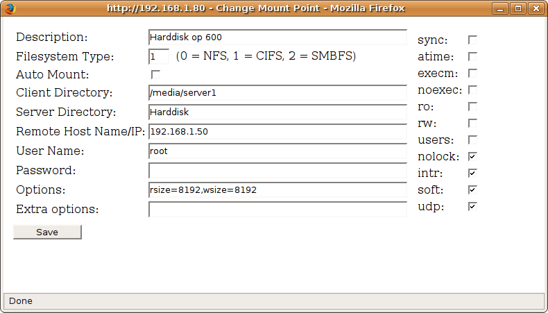

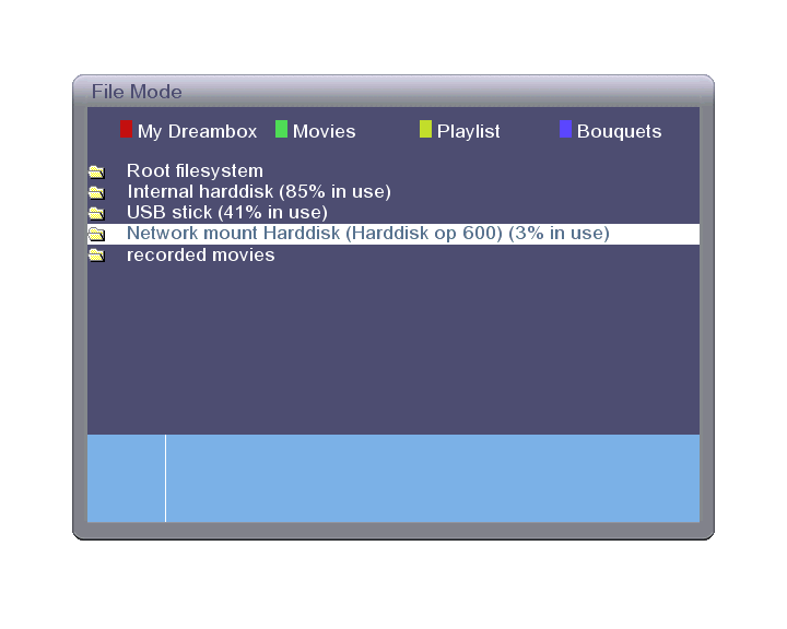

Zoals afgesproken, zijn hier m'n instellingen om de harddisk van de DM600 te mounten op de DM7000.
192.168.1.50 is de DM600. Cifs draait hier standaard, voor de DM500 kan 't zijn dat je dit eerst moet installeren en aanzetten in "services to run".
De screenshots zijn van de DM7000. Verder moet je "automount" aanvinken als je wilt dat 't na een reboot weer vanzelf gemount wordt.

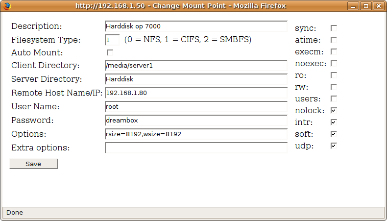

En 't omgekeerde: de harddisk van de DM7000 op de DM600. 192.168.1.80 is de DM7000. Dit is wel allemaal op Iolite. In Helenite is het mountpoint /mnt/server1 voor de 500,56xx en 7000. In Iolite zijn alle mountpoints voor alle boxen hetzelfde: /media/server...
