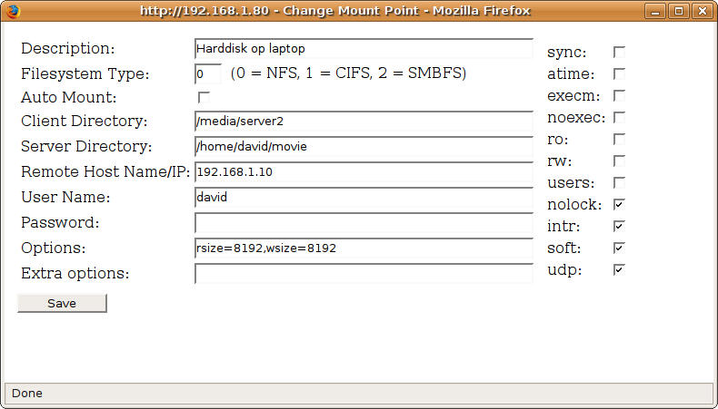

Voor de 500 kun je ipv /media/server1 ook /hdd of /media/hdd (Iolite) kiezen. In m'n voorbeelden heb ik dat niet gedaan omdat ik in beide boxen al een harddisk heb en daardoor niet kan mounten op /hdd.
Net ontdekt dat het werkt met Helenite. Ik heb een experiabox en kennelijk wanneer je vaste ipadressen gebruikt lukt het mounten nooit. Laat je de experiabox via het mac adres een vast ipadres uitdelen dan werkt het wel !
Maar dat was met Helenite....
Ik heb vanavond op de dm500 iolite geflashed en het mounten lukte meteen!
Toen op de dm7000 iolite gezet en nu heb ik al twee keer achter elkaar bij mount opties rw,soft,udp,nolock aangevinkt en dan loopt de hele dm500 harstikke vast ! Nog geen mount kunnen maken terwijl ik net blij was dat het in helenite werkte.....Dus weer flashen en optie maar niet meer aanzetten?
