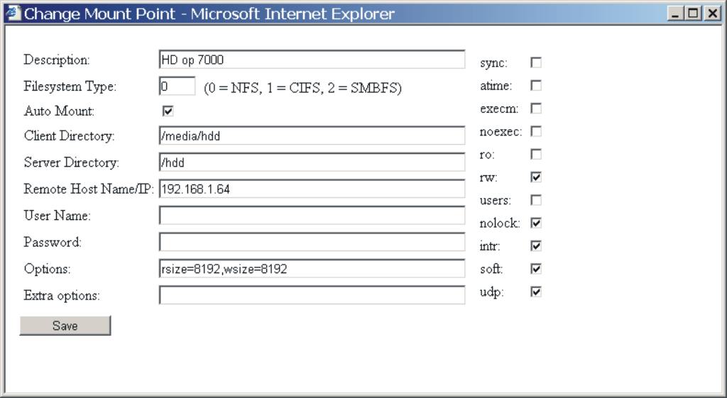

DB-roekie Geplaatst: 22 december 2007 Geplaatst: 22 december 2007 Hoi dAF2000, en hemertje, Ja ik las het ook zojuist. Maar wat is er dan anders geworden tussen Helenite RC1 en de Final (en ook deze Iolite) Want met Helenite RC1 het ik het zo werken. Ook zonder een exports in /var/etc te plaatsen. Deze staat na installatie van NFS (in de RC1) op de HD in /hdd/opt/nfs/etc. Please help. P.s. Ook nog maar even mijn client instelling in bijlage gezet. Voor de duidelijkheid, er zit geen HD in de 600. Ik wil kunnen kijken en opnemen vanaf de 600 met gebruik van de HD in de 7000. In RC1 werkt dit echt goed Roekie = iemand die nog niet genoeg weet. Maar ja, wanneer weet je dat je genoeg weet? To DB or not to DB, Thats the question!

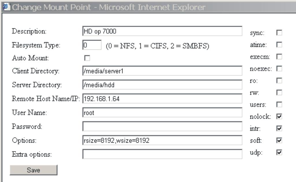

dAF2000 Geplaatst: 22 december 2007 Geplaatst: 22 december 2007 Vergelijk 't eens met mijn voorbeeld: http://www.sat4all.com/upload//1480865-mount.png Ik zie als verschillen: - ik heb "root" als username, jij niks. - ik heb /media/hdd, jij /hdd (maar ik denk dat ik ze zelf ook doorelkaar gebruik).
DB-roekie Geplaatst: 22 december 2007 Geplaatst: 22 december 2007 Hoi dAF2000, Dank voor je inzet. Is het opvoeren van een user ID, sinds Helenite Final, een voorwaarde? Mijn instelling, dus zonder user id, is mijn werkende instelling bij de Helenite RC1. Maar met dezelfde instellingen krijg ik het niet werkend onder Helenite Final en Iolite. Ik zal mijn 7000 weer even op Iolite zetten en op de 600 met root connecten Roekie = iemand die nog niet genoeg weet. Maar ja, wanneer weet je dat je genoeg weet? To DB or not to DB, Thats the question!
DB-roekie Geplaatst: 22 december 2007 Geplaatst: 22 december 2007 Hallo dAF2000, Helaas geen mount. Ik ben mijn instellinge even gelijk gemaakt aan die van jou. Maar ook dit heeft niet mogen baten, ook niet na een reboot In de bijlage, voor de formaliteit, mijn instelling. Ik denk dat ik het toch moet zoeken in de 7000, dus het verschil in de laatste 2 versies van Pli. Ergens zit er dus toch iets anders. Roekie = iemand die nog niet genoeg weet. Maar ja, wanneer weet je dat je genoeg weet? To DB or not to DB, Thats the question!
dAF2000 Geplaatst: 22 december 2007 Geplaatst: 22 december 2007 Ik weet niet of 't een voorwaarde is, maar 't is handig om precies hetzelfde te doen als ik (op 't glas bier tijdens 't mounten na <img src="/forums/images/graemlins/wink.gif" alt="" />) Edit: Jep, ik denk dat je 't ook moet zoeken in de 7000.
