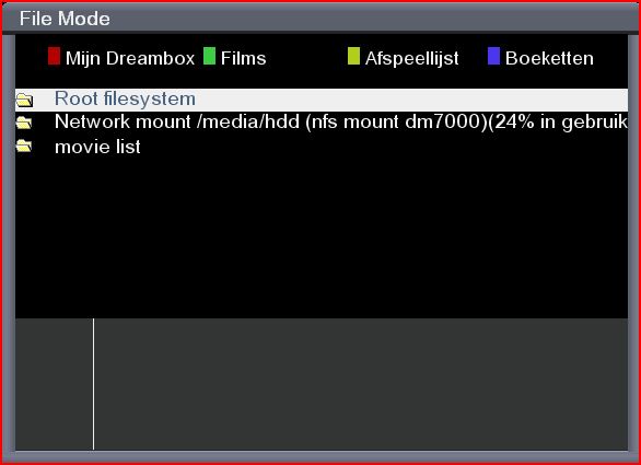

Gast Geplaatst: 24 december 2007 Geplaatst: 24 december 2007 DAF2000, Kijk hier het bewijs met behulp van de NFS supertruuk van Intersound. zie bijlage !
Atrax Geplaatst: 24 december 2007 Auteur Geplaatst: 24 december 2007 Met grote dank aan dAF2000 en Intersound voor het uitwerken van het probleem! Als starter van dit topic ben ik blij dat er uiteindelijk toch een oplossing is uitgekomen. Velen hebben geholpen met testen en met het delen van hun ervaring. Duidelijk is dat het probleem echt met de PLi images heeft te maken. Hopelijk wordt dit in een volgend release opgelost. Speciale dank aan Intersound voor het maken van een prima workaround!! Ik heb dit nu, op zijn manier, bij mezelf ingezet en het werkt als een speer. Toppertje mensen, heel erg bedankt voor de gezamenlijke hulp!! Groetjes, Atrax
