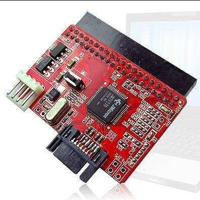

Ik heb wat lopen zoeken en aangezien ik alvast inkopen aan het doen ben om weer mijn hobby op te pakken vraag ik me af of mensen al geprobeerd hebben om een SATA schijf in te bouwen in een Dreambox met IDE controller.
Dit natuurlijk met een converter er tussen.
Het gaat me natuurlijk om de boxen met IDE aansluiting on board <img src="/forums/images/graemlins/smile.gif" alt="" /> <img src="/forums/images/graemlins/grin.gif" alt="" />

Ik dacht er namelijk aan om een converter er tusen te zetten en zo een Laptop HDD er tussen te gooien. Minder stroom en warmte en geluid uiteindelijk.

Werkt niet, heb ik geprobeerd, maar de converter word niet herkend door de dreambox, met andere woorden er is geen harde schrijf aanwezig.
Wie het wel werkend heeft , hoor ik het graag

Welke chipset heb je daarbij gebruikt in de converter? <img src="/forums/images/graemlins/smile.gif" alt="" /> Ik ga vanmiddag even dit ding halen. En ook gelijk een dreambox 7025+ .. <img src="/forums/images/graemlins/grin.gif" alt="" />

Nog niet geprobeert in de dreambox, al wel met zo een externe USB/IDE HD,
en dat werkte ook niet. In de PC wel.
De aankoop van zo'n convertor is dus wel een beetje een gok...

Het is mogelijk om een 2.5" schijfje in een 7025 te zetten. Ik heb dat ook gedaan m.b.v. een converter-set (bevat adapter + beugels).
Of die schijf SATA is weet ik niet. Lijkt me ook niet zo belangrijk. Ze zijn stiller en gebruiken minder stroom.
De converter-set is verkrijgbaar bij #$#%$#%$#^#%$ (oei! mag dit wel?).
Past niet helemaal (niet vast te schroeven) maar zit toch stevig geklemd.

Hij past net, maar het werkt niet.
Past inderdaad. Vreemd dat het niet werkt bij jou. Heb je hem geformateerd (of geïnitialiseerd)?
Werkt hier zonder problemen.

ja , maar zegt dan geen hd aanwezig.

Jumper settings ook goed? <img src="/forums/images/graemlins/smile.gif" alt="" />

op laptopschrijfje zit geen jumperinstelling, het is een samsung 160 gb
Overigens het lampje op die converter brand wel, dus stroom is het probleem ook niet.
Okee Wat ik heb besteld werkt inderdaad niet. Jammer zoektocht gaat verder naar iets wat wel werkt <img src="/forums/images/graemlins/smile.gif" alt="" />

Een PATA 2,5" diskje met een verloopplug werkt gewoon prima, die heb ik al heel lang in gebruik.
