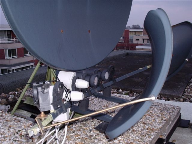

martjeB Geplaatst: 17 december 2007 Geplaatst: 17 december 2007 Afgelopen weekend mijn A2-hispa opstelling maar eens veranderd naar A2-hotbird. Ik kijk toch alleen nog maar a2,a1, hotbird en nu a3. Ik heb hiervoor de sheet van Holles gepakt en de plaatsen voor de LNB's uit laten rekenen. (16E=midden HB=3,1 A1=-3,4 A3=-7,9 en A2=-12,7. elevation=29,4 en skew=84) Vervolgens de LNB's geplaatst en de schotel verdraaid tot signaal op A1. Hotbird en A3 gaven vervolgens ook beeld, zij het dat finetunen verbetering gaf. (De skew had ik optimaal gezet met de satfind op laptop op A1, terwijl die A1 redelijk in het midden zit en dus minder gevoelig is. Maar staat in ieder geval iets onder 90 <img src="/forums/images/graemlins/blush.gif" alt="" /> ) A2 wilde echter niet. Wat blijkt; als ik de LNB direct op de rail plaats, heb ik goed signaal. Plaats ik 'm in de houder, heb ik niets. Ik heb 'm nu maar tijdelijk met trekbandjes op de rail, maar heb de volgende vraag; Zou het verstellen van de skew de oplossing kunnen zijn?? -zonder beugel scheelt al gauw 2cm! Wat ik trouwens nu wel merk is de beperkte ruimte voor dual lnb's. Ik heb 2x een dikke ALPs die zijn kop(behuizing) stoot aan de schotel zelf en 2x zo'n lange LNB (die waar de vogels de raampjes uitpikken) en die stoten met de zij/achterkant tegen de beugel van de reflector. Gtz. Martje B
WPW Geplaatst: 17 december 2007 Geplaatst: 17 december 2007 Je hebt het uitmeten tog wel gedaan met de maten op de rail en niet in egte centimeters he? foto? gr, WPW. -=[Deze ruimte is opzettelijk leeg gelaten]=-
martjeB Geplaatst: 17 december 2007 Auteur Geplaatst: 17 december 2007 Ik heb de maten van de WF genomen. Op de foto nog half te zien de lnb van A2. Verder stoot de ALPs net z'n kop niet. Gtz. Martje B

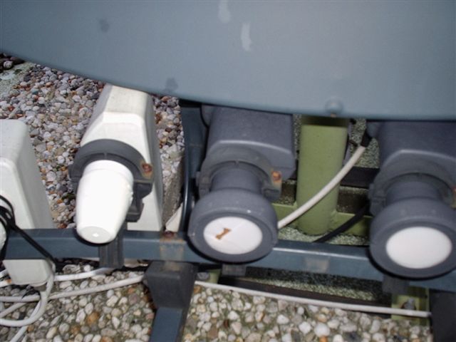

Gast Geplaatst: 17 december 2007 Geplaatst: 17 december 2007 Zo te zien is er ook een lnb aan vervanging toe. Moi Brombeer. <img src="/forums/images/graemlins/xyxthumbs.gif" alt="" />

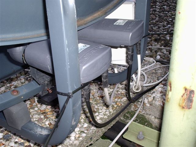

martjeB Geplaatst: 17 december 2007 Auteur Geplaatst: 17 december 2007 Ik dacht dat de spreeuwen op dat oranje raampje afkwamen. Had ik vervangen door mat wit, heeft een andere woody er een gat in gehakt :-( Misschien dat daardoor de ontvangst op A1 wegvalt tijdens flinke regenbuien? Op afbeelding zie je de achterzijde van de LNB tegen de beugel van de reflector. Gtz. Martje B

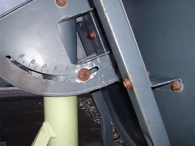

martjeB Geplaatst: 17 december 2007 Auteur Geplaatst: 17 december 2007 Ik zie nu ook de elevatie, foto van skew is mislukt want batterij was op. elevatie zou 29,4 moeten zijn. Paal staat recht, maar als ik de schaalverdeling bekijk, moet de schotel maximaal voorover? Hij staat nu toch op ca. 40 ipv 30?<img src="/forums/images/graemlins/confused.gif" alt="" /> Ik had dat geprobeerd op A1, maar met deze hoek, heb ik het hoogste signaal. Gtz. Martje B

Wim J Geplaatst: 17 december 2007 Geplaatst: 17 december 2007 [citaaat] Letten jullie ook op de kwaliteit van de bouten en moeren van zo'n WF,....??? Wim VU + Ultimo 2x dvb-s 1x dvb-t, Panasonic PT-AE2000 Full HD projector, Visiosat Big BISAT, 4X Titanium smart
WPW Geplaatst: 17 december 2007 Geplaatst: 17 december 2007 Citaat: Letten jullie ook op de kwaliteit van de bouten en moeren van zo'n WF,....??? Wim Niet egt, je hebt 3 opties. 1. zo laten, doorroesten is een langdurig proces (3-6 jaar) 2. vervangen met rvs 3. inspuiten/behandelen gr, WPW. -=[Deze ruimte is opzettelijk leeg gelaten]=-
martjeB Geplaatst: 17 december 2007 Auteur Geplaatst: 17 december 2007 Tja, de kwaliteit van de bouten is wel erg slecht. Een M6 boutje, wat de klemming om de paal verzorgt, brak al af met losdraaien. Een M6 bout van de grote refelctor zit vastgerot en heft speling. Probleem is dat je met een schroevendraaier te weinig grip hebt, dus dat wordt slijpen? Boutjes vervangen komt op het lijstje gode voornemens. Gtz. Martje B
