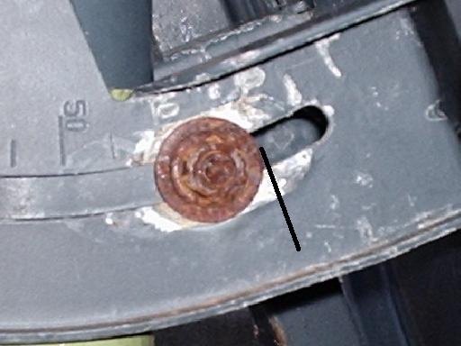

holles Geplaatst: 17 december 2007 Geplaatst: 17 december 2007 Bij de elevatie moet je naar de binnenkant kijken. Dus bij jou is dat iets meer dan 30, iets boven de 29,4 zoals het zou moeten zijn. Ietsje terugzetten kan wonderen doen. De verlengde uiteinden vindt ik slim bedacht zoals jij deze vastzet aan de schotel. Zo vastzetten had ik nog nooit gezien. Vu+ Solo2 met OpenPli via WaveFrontier T90 met bereik 5E t/m 53E
martjeB Geplaatst: 17 december 2007 Auteur Geplaatst: 17 december 2007 Citaat: Bij de elevatie moet je naar de binnenkant kijken. Dus bij jou is dat iets meer dan 30, iets boven de 29,4 zoals het zou moeten zijn. Ietsje terugzetten kan wonderen doen. Met binnenkant bedoel je het hart van de bout? Als die schaalverdeling klopt, moet ik nog bijna 10 graden zakken. Staat me iets van bij dat je beter langs de schotel of reflectorbeugel kon meten omdat de sschaalverdeling niet altijd correct was. Citaat: De verlengde uiteinden vindt ik slim bedacht zoals jij deze vastzet aan de schotel. Zo vastzetten had ik nog nooit gezien. Heb in een ander draadje destijds duidelijkere fotoos geplaatst. Heb ook nog een extra beugel die de reflectorbeugel vast zet aan de paal. -Deze komt er weer op als de boel correct staat-. draadje Gtz. Martje B
holles Geplaatst: 18 december 2007 Geplaatst: 18 december 2007 Met binnenkant bedoel ik de rechterkant op de foto, dus vanaf 0 gemeten. Deze staat dus bijna goed. Vu+ Solo2 met OpenPli via WaveFrontier T90 met bereik 5E t/m 53E
martjeB Geplaatst: 18 december 2007 Auteur Geplaatst: 18 december 2007 Citaat: Met binnenkant bedoel ik de rechterkant op de foto, dus vanaf 0 gemeten. Deze staat dus bijna goed. Snap het nog steeds niet. <img src="/forums/images/graemlins/blush.gif" alt="" /> Bij mij staat de elevatie volgens de verdeling toch op ca. 37. Ik neem hiervoor het hart van de bout tov de schaalverdeling. Of moet ik kijken naar de grote ring tov de schaalverdeling? (Ik heb daar even een lijn bijgezet) Gtz. Martje B
holles Geplaatst: 19 december 2007 Geplaatst: 19 december 2007 Inderdaad bij het lijntje. Staat ook in de handleiding van de Wave, alléén staat het daar een beetje slecht uitgelegd. Vu+ Solo2 met OpenPli via WaveFrontier T90 met bereik 5E t/m 53E
martjeB Geplaatst: 19 december 2007 Auteur Geplaatst: 19 december 2007 Uitleg wafefrontier: (align the edge of tube to the readings) If you are using a washer on elevation unit, you may not be able to see the edge of the tube. Dan bedoelen ze met tube het deel dat ik over de paal geschoven heb, en de edge is dan het uiterste hoekje van de lip waar de bout in zit? <img src="/forums/images/graemlins/blush.gif" alt="" /> Dat is dan inderdaad richting mijn streepje. Ik ben niet de enige die dat niet begrepen had, want ook duwgati neemt het hart van de bout. Grappig is wel dat hij denkt dat zijn paal 5 graden uit het lood staat. In werkelijkheid staat zijn paal netjes recht en is de schaalverdeling van de wave waardeloos. (Als ik dat ding ontworpen zou hebben, had ik de hart maat bout aangehouden). Ik ga 'm volgend jaar nastellen met een schietloodje, blokhaak en geodriehoek. PS Ik ontdek net dat ik in de sheet de pos. niet correct had ingevuld. Hierdoor wordt mijn skew 100,5 bij 29,3 elevatie. Misschien dat deze 10graden skew verstelling de A2 lnb wat normaler in de beugel zal krijgen. Gtz. Martje B

martjeB Geplaatst: 29 januari 2008 Auteur Geplaatst: 29 januari 2008 Ondertussen weer een paar keer het dak opgeweest; -bij storm bleek dat 23,5 wegviel; Het bleek dat de elevatiebout niet goed vast zat, waardoor de schotel rammelde aan een zijde. Tevens heb ik de skew aangepast waardoor de A2 weer in de originele houder kon! Omdat de afstelling definitief was, heb ik ook mijn versterkingsbeugel weer geplaatst. Afgelopen week heb ik de laatste bouten vervangen door RVS. Advies voor iedereen met een WF; vervang de boutjes z.s.m. ; ik moest 1 boutje van de schotel loszagen en er zijn er een aantal afgebroken tijdens losdraaien. Alleen de schroeven naar de rail zijn nu nog roestig. Mijn RVS schroeven waren te smal :-( Gtz. Martje B
