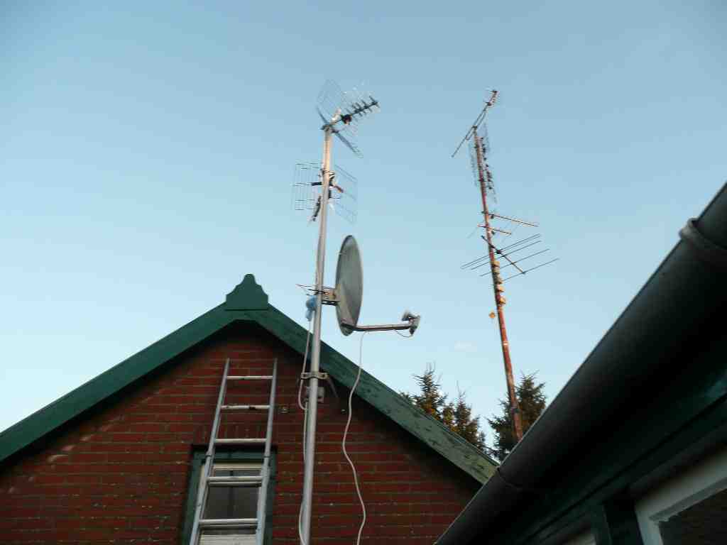

Firma EP Meijel heeft woensdagmiddag (19 december 2007) 2 DVB-T antenne gemaakt. 1 voor vertikaal en 1 voor horizontal geplaats met koppeling en versterker. Maar er zijn nog niet klaar. vrijdag kom nog een keer terug voor helemaal aan orde moet klaamaken en bijwerken>
Ik heb nu al meer dan 90 tv zenders, maar er zitten aantal dubbel en gecodeerde zenders. er zijn nu 37 tv zenders en 12 radiozenders over. ontvangststerkte zijn meer van 70% tot 90% en ontvangstkwaliteit zijn boven 75%

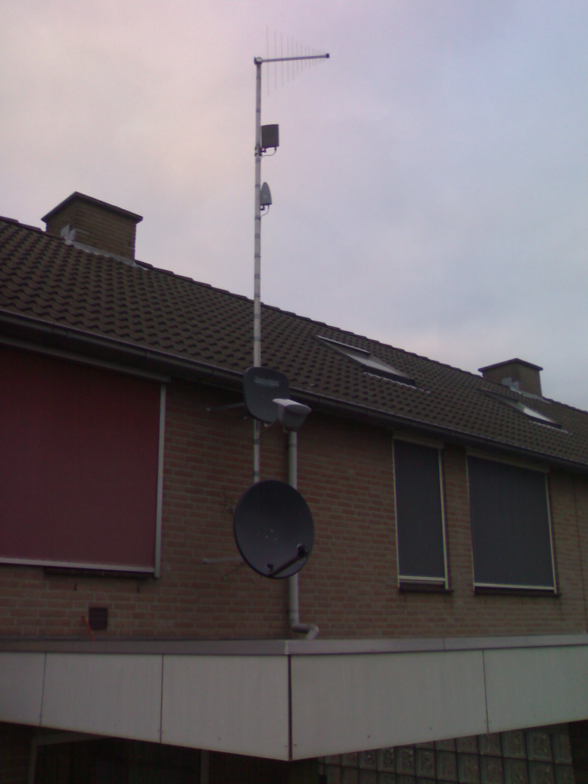

Ik heb drie antennes op mijn mast, elk ontvangt 57 TV zenders waarvan een paar duitse zenders dubbel, de totale hoogte van de mast is 8,5 meter.
De bovenste is een vertikale richtantenne met versterker op duitsland, DVB-T VHF/UHF buitenantenne WB 345+
Daaronder een actieve antenne Visiosat AVT-200
Daaronder een actieve antenne Funke DSC-310 (is voor mijn buurman)
Alle antennes hebben vrijwel dezelfde ontvangst, waarbij de richtantenne iets beter is op de duitse kanalen.
De overige dubbele zender die jij ontvangt komt door de extra horizontale antenne, volgens mij geeft deze geen meerwaarde.
(zie bijlage, klik op de foto om hem te vergroten)
Grts, Mobieltje

Als èèn DVB-t antenne gebruikt dan storen heel vaak en daar vind ik beste twwe DVB-T antennes nodig met koppeling en versterker (24 volt).
Daar heb ik mooi en storingvrije beeld behalve het weer. We krijgen hier wat hogedruk over ons heen, dus kan het zijn dat een andere zenders het signaal van die zenders stoort. Wacht even tot tot het weer veranderd is.....

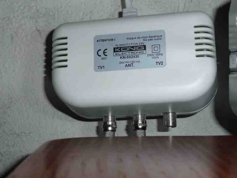

Welke koppeling (combiner) en versterker heeft hij geplaatst voor de twee UHF antennes ?? (merk en type)
Grts, mobieltje
Koppeling (Kónig) staat met bescherm doosje (wegens vocht)
en voor binnen is 24volt versterker ook Kónig je kunt ook twee DVB-T ontvangers aansluiten (zie bijlage). dat is sterk signaal met meeste zenders zijn boven 80% goed door en ook ongecodeerde buitenlandse zender.

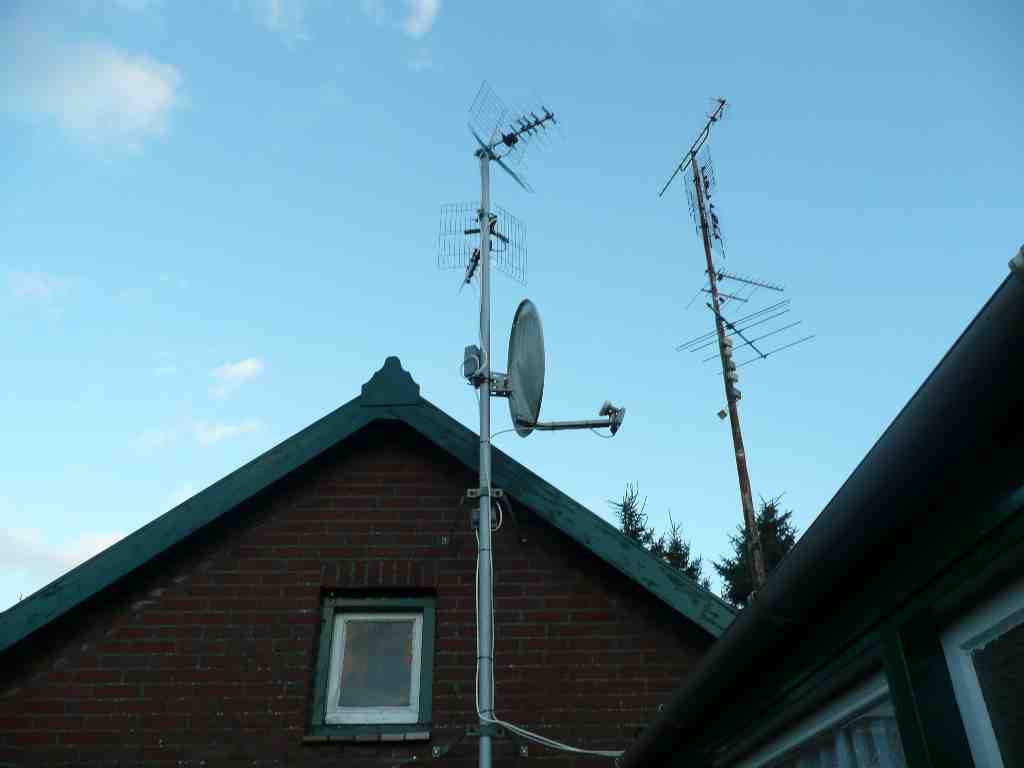

Mijn DVB-T dakantenne is eindelijk klaar.
Nu heb ik totaal 75 tv zenders 37 radio zenders, maar 50 dubbel en gecodeerd radio/tv zenders.

Signaalsterkte zijn meeste zenders boven 80%. Ik ben zeer tevreden mee.
