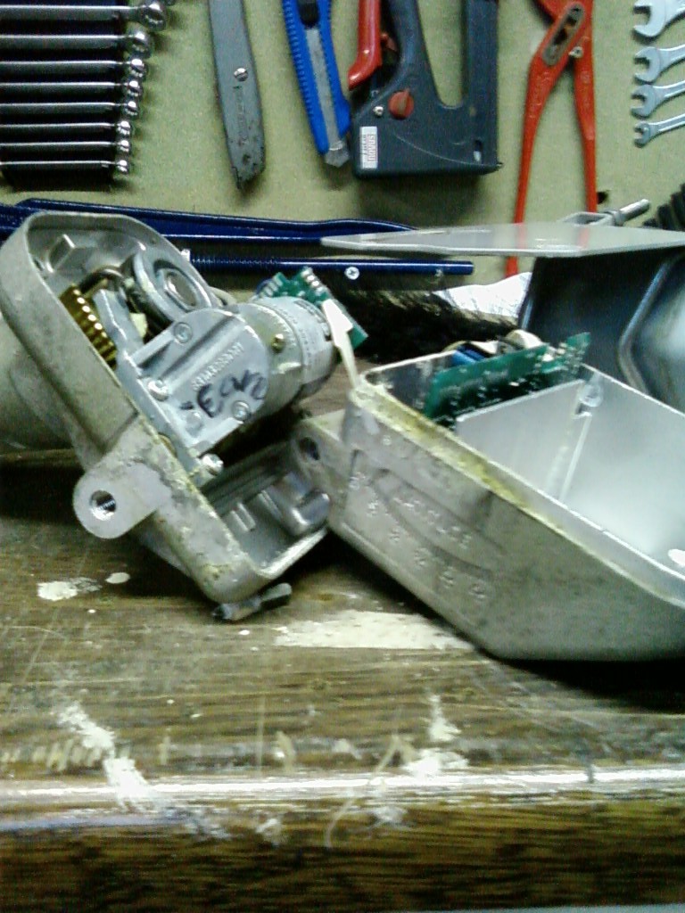

Ik heb hier Stab HH120+visiosat 90cm ook het zelfde probleem gehad, heb er nooit iets aan gedaan.
Spelling had ik van het begin afaan.
Maar mijn StaB is gecrashd door vocht??!!
zie bijlage
greeting Menno
