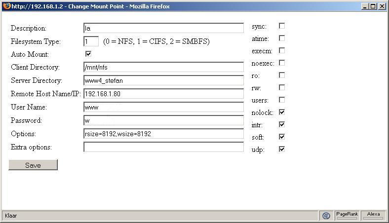

Het lukt me niet om een NFS mount te maken. Ik vermoed dat ik dat wil omdat ik met een CIFS mount een bepaalde linked directory op mijn Linux server niet kan zien die ik onder Windows wel kan zien.
Wat heb ik:
Linux server uitgerust met Samba, met een externe HDD die gelinkt is aan een map van de user www
Windows server, correct gemount met de hoofdmap van de user www (geen problemen mee)
Dreambox, met CIFS gemount aan de hoofdmap van de user www (probleem: alleen de externe HDD is niet zichtbaar, verder alles wel).
Ik vermoed dus dat een NFS mount dit probleem op zou kunnen lossen. Maar natuurlijk zijn alle tips welkom.
De CIFS mount heb ik bijgevoegd bij deze posting, maar als ik eenvoudigweg de 1 van CIFS wijzig in een 0 van NFS dan werkt dat helaas niet.
Iemand een idee?!!

Dan ga je via je webinterface naar je Dreambox en via de menu "config" en "mount manager" kan je een nieuwe mount aanmaken en starten.
Client Directory: /media/nfs/ of een andere mount op je Dreambox)
Server Directory: /home/stefan/mijn_films
Remote Hostename/IP: 192.168.1.xxx (xxx= IP van je Linux PC)
geen username, geen password
Vink volgende aan "rw; nolock; intr; soft; udp", vul in bij options: "rsize=4096,wsize=4096"

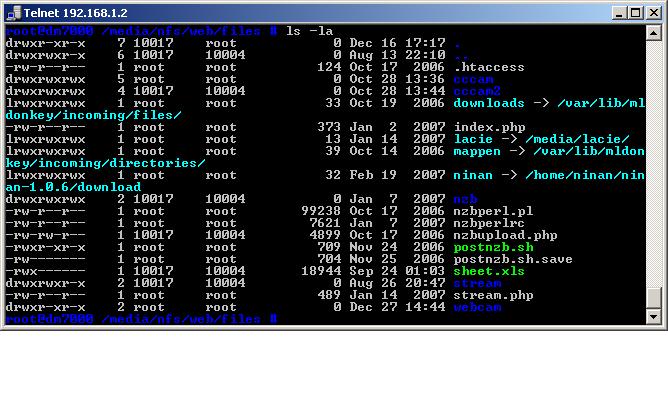

Nog even verder gekeken naar de CIFS mount. Het vreemde is dat ik de de ln-de mappen wel zie, maar ze niet kan benaderen. Ik zie dat de mappen licht-blauw zijn (onder pli).
Hoe kan ik er voor zorgen dat ik die mappen benader (onder CIFS)?
zie ook screenshot
