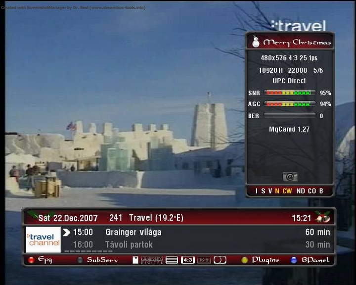

Picons zijn soort icoontjes / Plaatjes van de Zender in je Skin .
Bijv als je RTL4 kijkt , zie je een Icoon van RTL4 in je Skin
Zie bijlage
