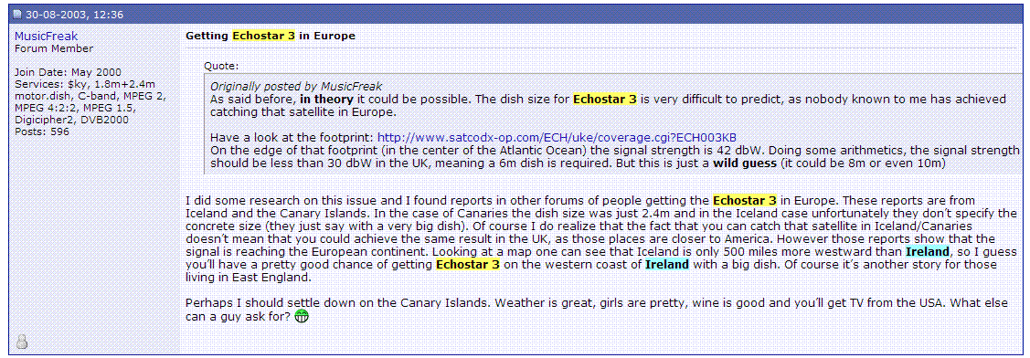

Volgens het gorbtrack programmaatje staat de echostar-3 5 graden boven de horizon gezien vanuit Maastricht.
Wat dat betreft zou het dus mogelijk moeten zijn mits men vrij zicht heeft natuurlijk.
Nou dan zou het dus wel moeten kunnen, maar na de links van Cookie Monster te hebben bekeken, vooral de lyngsat link, heeft het geen enkele zin dit te ontvangen, er zijn welgeteld 3 tv en 1 radio kanaal FTA, de rest allemaal gecodeerd en uit een andere link van Cookie Monster begrijp ik, dat er nog speciale apperatuur nodig is ook. (Tuner en LNB)
Gecodeerd: dat was nu net de grap: net als Premiere en Digital+ wordt de codering van tijd tot tijd gekraakt (geen idee hoe dat nu is) en kan je met de bekende emu ontvangers en modules e.e.a. toch zien zo lang het duurt en met handmatig codering aanpassen. Of natuurlijk gewoon een abonnement nemen. Prijzen vallen best mee en programmering is erg leuk.
De horizon is lastig maar voor enkelen onder ons met vrij zicht richting het westen geen probleem.
De gerichte beam is een groter probleem. Nou had ik ergens gelezen (feedhunter group op yahoo dacht ik, maar dat bestaat niet meer vanwege overgang naar google groups) dat iemand in het westen van Ierland met een grote schotel (2 m?) het toch eens had ontvangen. Helaas kan ik dat bericht niet meer terugvinden.
180cm Is zelfs zonder enige twijfel ABSOLUUT te klein !!!!
In NL is er wel ooit iemand geslaagd met 140cm op 63°W
een datasignaal te ontvangen op de NAOR-beam !!
