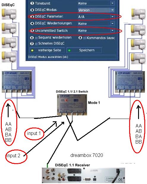

duc748 Geplaatst: 10 januari 2008 Geplaatst: 10 januari 2008 hallo alle. in de bijlage heb ik mijn instelling staan. als ik alleen een diseqc gebruik met 4 LNB`s werkt dat prima, met de instelling bij 4 sat a/b. nu wil ik de instelling zoals de bijlage met de (spaun sur 420 F) er tussen.

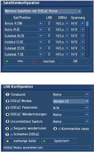

duc748 Geplaatst: 10 januari 2008 Auteur Geplaatst: 10 januari 2008 het gaat er om wat hier moet staan den ik...
duc748 Geplaatst: 10 januari 2008 Auteur Geplaatst: 10 januari 2008 ik hoef de spanning en de 22KHZ toch niks mee te doen. zie bijlage...
holles Geplaatst: 10 januari 2008 Geplaatst: 10 januari 2008 Beter even de nederlandse local installeren. Leest wat makkelijker. LNB's doorlopend nummeren. Diseqc mode: 1.1 Mode AA, AB, BA of BB (poort 1 t/m 4 van de switch) Uncommitted switch 1 of 2 (van de 420) Commando's wisselen aanvinken. Niets met andere instellingen doen. Vu+ Solo2 met OpenPli via WaveFrontier T90 met bereik 5E t/m 53E

duc748 Geplaatst: 11 januari 2008 Auteur Geplaatst: 11 januari 2008 @klinkie bedankt. ik heb het half werkend nu.... ik krijg maar 1 diseq aan de gang, kijk in de bijlage of dit oke is...
holles Geplaatst: 11 januari 2008 Geplaatst: 11 januari 2008 Had ik al eerder verteld: - uncommitted switch = 1 of 2 - optie 8 (commando's wisselen) aanvinken Vu+ Solo2 met OpenPli via WaveFrontier T90 met bereik 5E t/m 53E

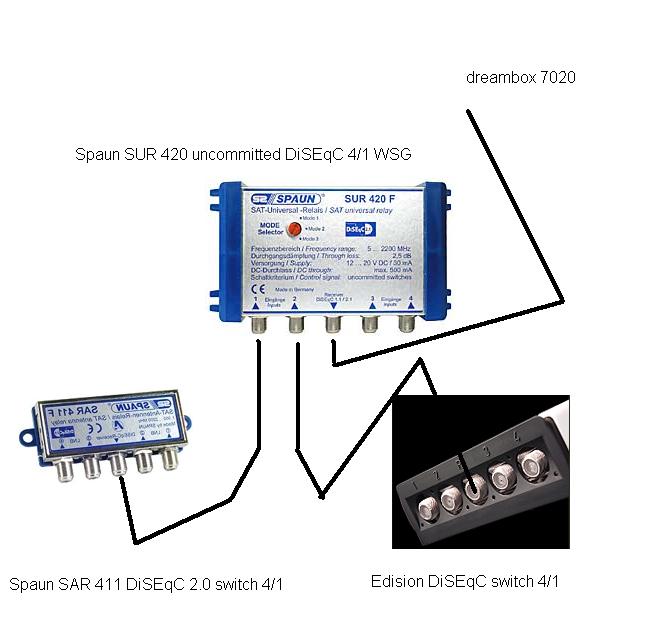

duc748 Geplaatst: 13 januari 2008 Auteur Geplaatst: 13 januari 2008 nu ga ik aan het appratuur twijffelen en niet meer aan mijn. ik heb alles goed ingesteld op mijn db7020. vertel mijn aub of dit goed kan werken mijn db7020... Spaun SUR 420 uncommitted DiSEqC 4/1 WSG (2,1) Spaun SAR 411 DiSEqC 2.0 switch 4/1 Edision DiSEqC switch 4/1 (2,0) oja maakt het uit of het verschillende merken zijn.??
duc748 Geplaatst: 13 januari 2008 Auteur Geplaatst: 13 januari 2008 @holles bedankt, maar ik heb alles goed ingesteld. kijk naar mijn vorige bericht. \ dank u
