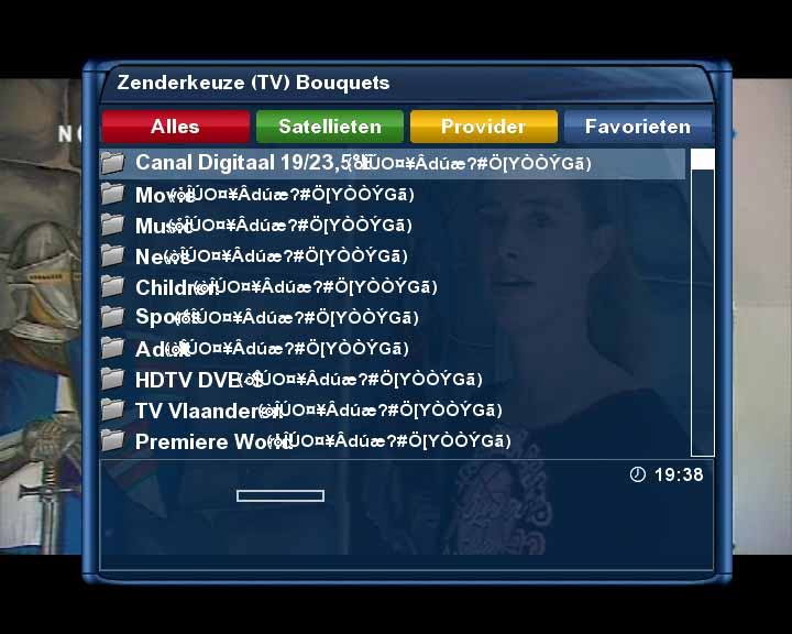

Een kennis van mij heeft een Dreambox 7025 waarbij de favorietenlijst onleesbaar is. De letters zijn niet leesbaar. als je daarna een favoriet kiest zijn de letters van de zenders wel goed leesbaar. Kent iemand dit probleem?
een screenshot en een omschrijving van wat hij zoal doet zou wel makkelijk zijn
voor een screenshot in je browser typen:

ik ga morgen wel even langs die kennis van mij om een screenshot te maken. Hij kan die niet zelf. Hij is al in de 70 en dat wordt dan toch wel een beetje te veel techniek voor hem. Dus morgenmiddag na mijn werk maak ik de screenshot en dan plaats ik het.
Heb het probleem ook eens gehad, en kreeg het weg door de lijst uit de decoder te downloaden met dreamboxedit, en dan dezelfde lijst weer up te loaden.
De lijst die ik van het net geplukt had leek in eerste instantie goed, maar na het erinzetten dus dit probleem.
Als ik de lijst met dreamboxedit uit de box ftp'de gaf deze ook een foutmelding aan, en dat deze automatisch verholpen was.
Na het opnieuw uploaden ging het gesmeerd!
Suc6!
Ik heb de nieuwste versie van dreambox edit op de compie gezet en vervolgens de lijst naar de PC gehaald en daarna weer terug in de dreambox gezet. Nu is de lijst goed leesbaar.
