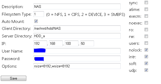

johndegr Geplaatst: 23 januari 2008 Geplaatst: 23 januari 2008 Hoi, Ik heb een ch3wnas gekocht en deze is prima geconfigureerd voor mijn pc en externe Archos. Wifi allemaal zichtbaar.Dit werkt dus. Echter zit ik niet helemaal goed met mijn poging mijn 7000 te mounten aan deze NAS. Alles is wel goed ingevuld denk ik, echter probleem zit in het benamen van de servers en dir. Graag advies, wat ik moet invullen c.q. verkeerd heb gedaan. Vast bedankt John
DMX Geplaatst: 23 januari 2008 Geplaatst: 23 januari 2008 Hoi John, Ik heb hem hier sinds kort ook draaien en een mount gecreëerd van de Dreambox naar de NAS. Ik heb alleen i.v.m. tijdgebrek nog niet zo goed kunnen testen (o.a. met de r/w size). Ze staan in contact met elkaar via een 54g draadloze verbinding. MP3's afspelen van de NAS naar Dreambox is geen probleem. Kleine videobestanden ook niet. Bij grotere bestanden (>500MB) heb ik soms freezers. De box reageert dan nergens meer op. Als je maar lang genoeg wacht gaat ie wel weer verder. (Zal wel met de buffersize te maken hebben) Voor het gemak heb ik een directory NAS op mijn interne harddisk gemaakt om snel toegang te krijgen naar de NAS via de bestandsmodus. (In het begin moest ik helemaal terug naar de root). In de bijlage een printscreen van de mount instellingen. Je moet in ieder geval naar de rootmap verwijzen op de NAS (HDD_a) en op de NAS een (netwerk)gebruiker met wachtwoord aanmaken en die invoeren in de mountconfiguratie. Wat ik me afvraag is of je in de smb.conf (bij Gemini in de /var/etc/)de workgroup kan aanpassen, want dan kun je volgens mij direct naar de verschillende mappen mounten. Maar zoals gezegd, moet ik hier nog eens (in een vrij uurtje) dieper induiken. Ik hoop dat je hier wat aan hebt. Hou me op de hoogte van je bevindingen! Groeten, DMX
johndegr Geplaatst: 24 januari 2008 Auteur Geplaatst: 24 januari 2008 Hoi DMx, Bedankt voor je info. Kom er nog niet uit. Alles zo ingevuld zoals jij. Moet je als user en paswoord je dream paswoord of je ch3nas paswoord gebruiken? John
henkie v Geplaatst: 24 januari 2008 Geplaatst: 24 januari 2008 je droombox maakt connectie met de nas dus hier vul je het ww in van je ch3snas (spaties in de share kunnen soms problemen geven) VU+DUO OpenPli DM7000S - NSLU2 met 200 gig hd - USB 1024MB - multitenne 45 - Multiboot PLI Iolite
dagg Geplaatst: 24 januari 2008 Geplaatst: 24 januari 2008 hoihoi Origineel bericht van: johndegr Alles zo ingevuld zoals jij. ik hoop het niet _exact_ ... op je dreambox moet bestaan de directorie /var/mnt/hdd/NAS, op je nas moet er een share zijn die heet HDD_a, dus benader op //192.168.100.50/HDD_a (volgens het voorbeeld heh; ip ook veranderen natuurlijk). Als je nu nog problemen hebt dan de flash upgraden naar een recente versie, en je kunt evt nog smbfs proberen dan. dagg. .: AZBox Me OpenRSI-2.1 | DM 8000HD DM 500HD DMM-GP3 | Emitor Satlook Micro+ G2 | TBS 5925 | TechniSat USB 2 HD CI :..: Triax TDS110, Stab HH120/MS220 | Visiosat BiSat G3D A123 HB :.
johndegr Geplaatst: 24 januari 2008 Auteur Geplaatst: 24 januari 2008 Hoi Allemaal, Het is mij gelukt, werkt nu prima. van Via smbfs en juiste wachtwoord invulling. /media/hdd/NAS en hdd_a Allemaal bedankt voor jullie inbreng John
