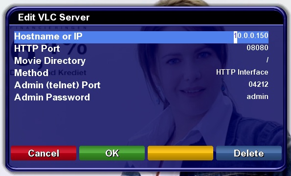

Zie screenshot voor mijn instellingen. De username en wachtwoordgegevens stonden er standaard al in, dat zal dus wel standaard zijn voor VLC.
Of je wel of niet iets hebt geshared op je PC maakt m.i. niet uit, aangezien je de files benadert via de VLC die op je PC draait. Dus zo lang de client (dreambox plugin) de server (VLC op PC) kan bereiken gaat het goed. En dat is een kwestie van firewall-configuratie en wachtwoorden.
