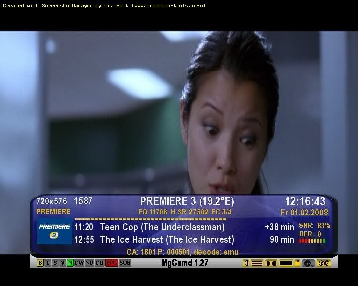

Ziet er strak uit! Is het wellicht een leuk idee om er ook plicons mee weer te geven? (Zit al in veel te weinig skins)

Deze skin op de box bekeken, héél mooi gemaakt.

Zoals velen vinden we de X-line zeer mooi.
Had zelf de oude X-line aangepast naar mijn smaak.(Liep niet al te vaak vast)
Nu is er een aangepaste X-line in de download, had de esml`s al naast elkaar vergeleken, maar kan iemand aangeven wat het vastlopen deed veroorzaken in de oude X-line skin.
Hoef ik in m`n oude X-line esml alleen deze (foute regels) te verwijderen of aan te passen.

Wat ik er van heb meegekregen is dat het te maken had met het feit dat de separator image in de menu's maar een paar pixels breed was. Om een volledige separator te tekenen moest enigma dus vele keren een resource alloceren voor dat zelfde plaatje. Menu's met veel separators zorgden er vervolgens voor dat enigma vast liep. In de nieuwe versie is dat plaatje iets van 50px breed, en zijn er veel minder allocaties nodig.

In de X-line skin kun je bij osd. instellingen mini zap instellen. Dan krijg je een kleine skin zeg maar 3 regels.
