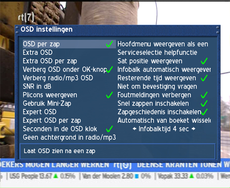

Hier ook een 7000 met als enig verschil /var op de hdd.
Mijn osd instellingen zijn als onder. Misschien zit daar het verschil in?
Alfi
Heb hem net zo ingesteld als bij jou maar nog geen plicon te zien.
