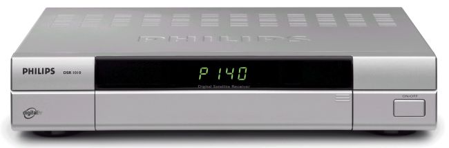

Simpel vraagje, kan mijn philips dsr 2000 nu wel of niet mijn
moteck sg 2100A automatisch laten draaien. ik krijg hem niet aan
de gang. heb het vermoeden dat er helemaal geen diseqc in zit.
bvd; ALF
De Philips DSR2000 kan zowel Diseqc 1.0 aan als 1.1. Dat betekent voor deze receiver dat je tot maximaal 8 LNB's kan koppelen in een vaste opstelling. Een draaibare opstelling wordt niet ondersteund (dus geen Diseqc 1.1).

De Philips DSR1000, DSR1010, DSR2000 én DSR2015 receivers beschikken inderdaad 'alleen' over DiSEqC 1.0 en 1.1, dus een DiSEqC 1.2 rotor besturen is met deze ontvangers niet mogelijk.
Wat bijvoorbeeld wel mogelijk is is een ontvanger mét DiSEqC 1.2 via de lnb out aansluiting van de een van de hierboven genoemde Philips DSR ontvangers te koppelen en zo de motor besturen.
NB Deze ontvangers kunnen d.m.v. de aanwezige DiSEqC 1.0 en 1.1 protocollen tot 16 verschillende lnb's (satellietposities) aansturen, en dus geen 8 zoals in een eerdere post gemeld werd.

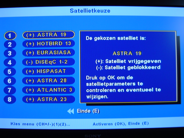

Ik heb zelf nog een DSR2000 in gebruik en het maximum is toch echt 8 posities. Misschien dat één van de andere types dit wel kan? De vraag gaat hier over de DSR2000 en ik denk toch echt gelijk te hebben.

Oók de handleiding van de DSR2015 vermeldt dit:
Citaat:
Channels
• 2000 storage positions for TV channels and for 2000 radio channels.
• 10 individually definable favourite lists each containing 1000 channel positions (e.g. for channel types SPORT, NEWS, MUSIC etc.).
8 satellites (individually activatable).
Voor degenen die het niet helemaal meer kunnen volgen;
- de combinatie van 1 DiSEqC 1.1 switch met daaraan 4 DiSEqC 1.0 switches maakt het hardwarematig mogelijk om 16 lnb's (lees satellieten) te adresseren.
- de Philips DRS1000/1010/2000 en 2015 kunnen (softwarematig) echter 'slechts' 8 verschillende satellieten adresseren.
Torchwood had hierin dus volkomen gelijk!
