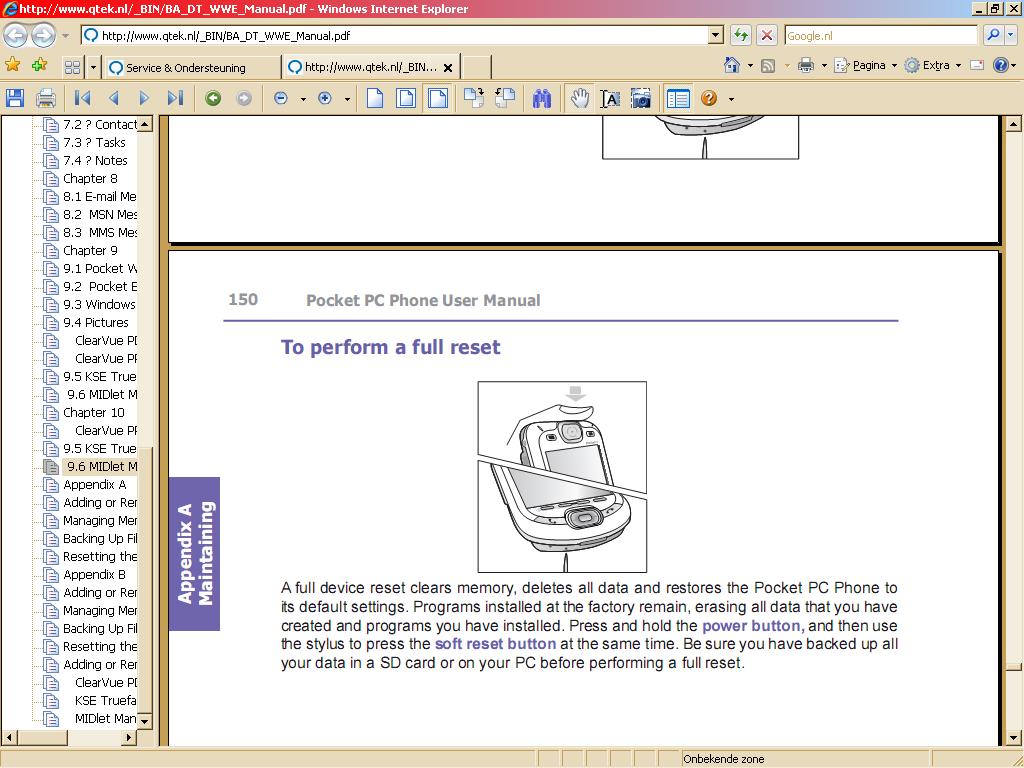

exciter Geplaatst: 7 februari 2008 Geplaatst: 7 februari 2008 Dit zal het moeten zijn: TechniSat Digicorder HD S2 Aston 1.07 | TS CryptoWorks Astra 1,2,3,HB | CDS Fam HD, SkyLink Multi HD KDL-32P3000 | Onkyo 5.1 receiver HTC HD2 Vakantie: Extreme Hornet STR Ucas 3.0 - 4xLNB
Gast inmydreams Geplaatst: 8 februari 2008 Geplaatst: 8 februari 2008 we hebben het hier duidelijk niet over het zelfde toestel

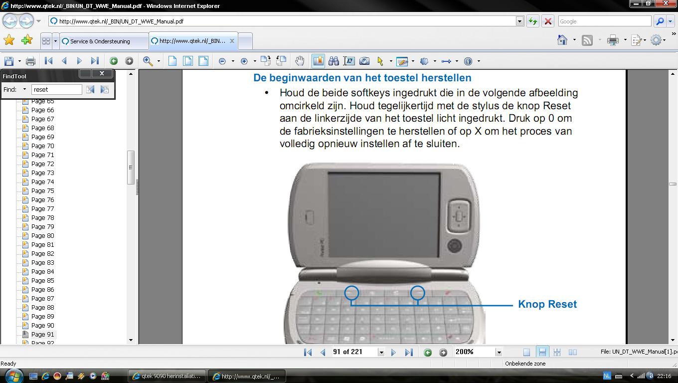

exciter Geplaatst: 8 februari 2008 Geplaatst: 8 februari 2008 daar heb jij helemaal gelijk in, had haastig een andere pdf aangeklikt. nu dan de goede... TechniSat Digicorder HD S2 Aston 1.07 | TS CryptoWorks Astra 1,2,3,HB | CDS Fam HD, SkyLink Multi HD KDL-32P3000 | Onkyo 5.1 receiver HTC HD2 Vakantie: Extreme Hornet STR Ucas 3.0 - 4xLNB
Gast inmydreams Geplaatst: 8 februari 2008 Geplaatst: 8 februari 2008 ah, dank helaas heeft dit geen ander effect dan dat de qtek de datum verliest en weer opnieuw opstart alle afspraken en contact gegevens blijven wel intact de enige mannier die ik tot nu toe weet is de batterij meer dan 3 weken leeg laten lopen (de back-up batterij was wel erg grondig deed het na 0% nog 2 weken) maar goed ik zal wel blijven dromen van een oplossing inmydreams

exciter Geplaatst: 14 februari 2008 Geplaatst: 14 februari 2008 ik heb er twee in die directory, kijk maar of het helpt... async.zipOphalen info... TechniSat Digicorder HD S2 Aston 1.07 | TS CryptoWorks Astra 1,2,3,HB | CDS Fam HD, SkyLink Multi HD KDL-32P3000 | Onkyo 5.1 receiver HTC HD2 Vakantie: Extreme Hornet STR Ucas 3.0 - 4xLNB
Gast inmydreams Geplaatst: 15 februari 2008 Geplaatst: 15 februari 2008 yess.... nou, dat was me een nacht je wel de hardreset voor windows 2005 is anders en is te vinden op het xda forum via: http://wiki.xda-developers.com/index.php?pagename=BlueAngel_WM5_For_Beginners nou eens kijken of dit helpt inmydreams
Gast inmydreams Geplaatst: 15 februari 2008 Geplaatst: 15 februari 2008 active sync doet t weer ... m'n blauwe engel is genezen!!!
