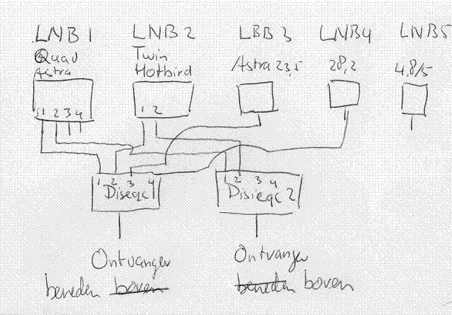

gebruik van de quad op dit moment maar 2 uitgangen en allebij natuurlijk naar 2 verschillende switches.ontvanger boven word doorgelust naar een andere sat ontvanger maar staat in de standby positie.de andere lnb`s zijn natuurlijk gewoon aan gesloten op de switches.alles werkt prima alleen dit vreende probleem doet zich voor.je moet toch boven en beneden kunnen kijken zonder problemen.misschien een stroom probleem.
als mijn vrouw beneden zit te kijken en ik doe boven de ontvanger aan gaat het beeld heen en weer dat kan toch niet de bedoeling zijn en als ik dus naar een ander kanaal zap ook.vind het gewoon vreemd.
Bij doorlussen zijn deze problemen te verwachten.

Volgens mij wordt er niets doorgelust. Ik begrijp dat de schakeling als volgt is: (wellicht een probleem met aarding? zijn de ontvangers of kabels op één of meerder plaatsen geaard, en zo ja waar?)
