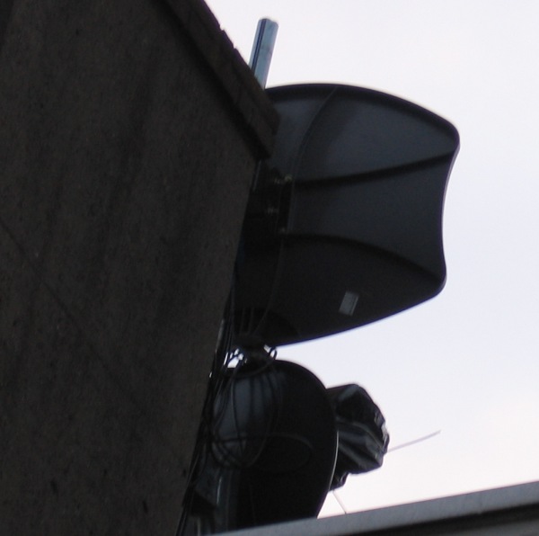

Ik overweeg een DVB-T antenne aan de mast te hangen. Dit omdat ik Goes over 27km zelfs met een 27 elementen Yagi van 66cm lang op zolder nog niet echt goed ontvang.
Nu is het probleem eigenlijk dat het niet teveel op mag vallen. Mij persoonlijk maakt het weinig uit, maar hieronder een plaatje om dit te verduidelijken.
Hier sta ik grofweg met mijn rug richting de TV-toren van Goes, dan heb je een idee in welke richting de antenne moet kijken. Als ik daar een Yagi van een meter aanhang zal die dus extreem zichtbaar zijn, en klachten heb ik liever niet. De Funke buitenantenne (haaievin) zou denk ik wel kunnen, aangezien die stukken kleiner is. Maar die heeft geen mastbevestiging. Dus zat ik te denken om een blokje hout op een of andere manier aan de mast te maken en dáár de haaievin in te schroeven.
Mijn vraag is simpel: is dat the way to go of heeft iemand een beter idee, als in een betere antenne die in deze situatie toch niet teveel opvalt?

Vergeet niet dat een antenne vrij moet staan en niet vlak tegen een schotel of schoorsteen. Voor UHF geldt ongeveer 3x de dipoollengte, dus een cm. of 50 aan vrijheid is geen luxe.
Origineel bericht van: Drs. IJzerbout
Da's ook nog zo. Al heb ik op zolder bij die 27 elementen Yagi ook een Funke DSC200 binnenantenne staan die bijna direct boven de Yagi staat, daar zit echt geen 50cm tussen. Toch is de prestatie daarvan wat je kan verwachten.
Misschien dat ik een Funke DSC200 neem, snoer verbeter, er een baksteen aan vastmaak, isoleer en die daar op de schoorsteen zet. Of ik die 50cm dan haal weet ik niet, maar het is in ieder geval een stuk goedkoper (DSC200 heb ik hier nog wel..).

Hallo beste W3ird_N3rd,
Op dat stukje paal dat boven de bovenste schotel uitsteekt(op jouw foto) een paaltje met iets dunnere diameter steken, zo'n 75cm is al genoeg!, boor een bout door en door om de 2 buizen (paal) te verbinden, spuit met een spuitbus het gedeelte boven/achter de schotel) inclusief het nieuwe gedeelte mat-zwart, de Yagi antenne kun je gelijk ook mat-zwart spuiten(maakt niks uit met de ontvangst) en dan valt jouw antenne buiten haast niet meer op!.
Zorg er wel voor dat de metalen buis niet verticaal tussen de directoren staat want dat beinvloed de ontvangst, in het geval dat jouw Yagi plat is en de Directoren in Verticale stand tussen de nieuwe antenne paal komen mag je dat nieuwe stukje ook van Grijs pvc buis nemen (Gamma)dit is zeer sterk en in diverse diktes te verkrijgen, wel weer even mat-zwartmaken, evt. de coax ook.
Mijn opstelling is hier ook zo: schotel aan de schoorsteen en met een klein paaltje er boven op de Wisi Yagi (Verticaal), werkt perfect!
P.s. De Funke antenne heb je weinig aan! het is een veredelde binnenantenne in buitenbehuizing en totaal niet richtinggevoelig.
Succes
