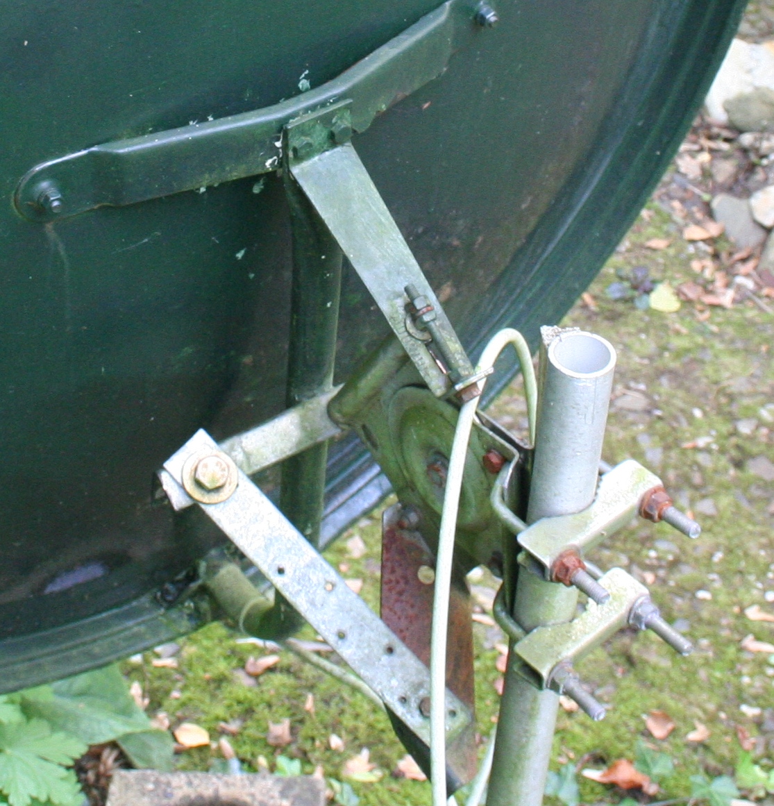

Zou het kunnen liggen aan de opstelling, ik heb een foto bijgevoegd, naar mijn gevoel klopt er iets niet er is te grote ruimte tussen de mast en de schotel zelf. Kan dit komen doordat er extra bevestigingen zitten omdat het hiervoor met de actuator heeft gewerkt?
Het uitrichten is gebeurt door het losse gedeelte (op foto zie je het duidelijker) te bewegen tot het signaal goed was. Is dit wel de juiste manier.

Dat draaiend gedeelte zorgt wel voor een te grote afstand tussen motor en schotel,wat de stabiliteit niet te goede komt.Je mag het draaiend gedeelte niet gebruiken om het af te regelen.Dit moet geblokkeerd worden op het 0-punt van de polarmount (draaiend gedeelte).Beter is als je dat draaiend gedeelte ertussenuit kunt halen.Zorg in ieder geval dat de buis waarop de Moteck komt,waterpas staat,anders is er geen beginnen aan.

Als het een schotel is met een geintegreerde polarmount dan moet je de mount exact op nul fixeren door op de plaats waar de actuator zat een ijzeren strip vast te schroeven.Zie bijlage. Dit heeft met een Diseqc-motor gewerkt.

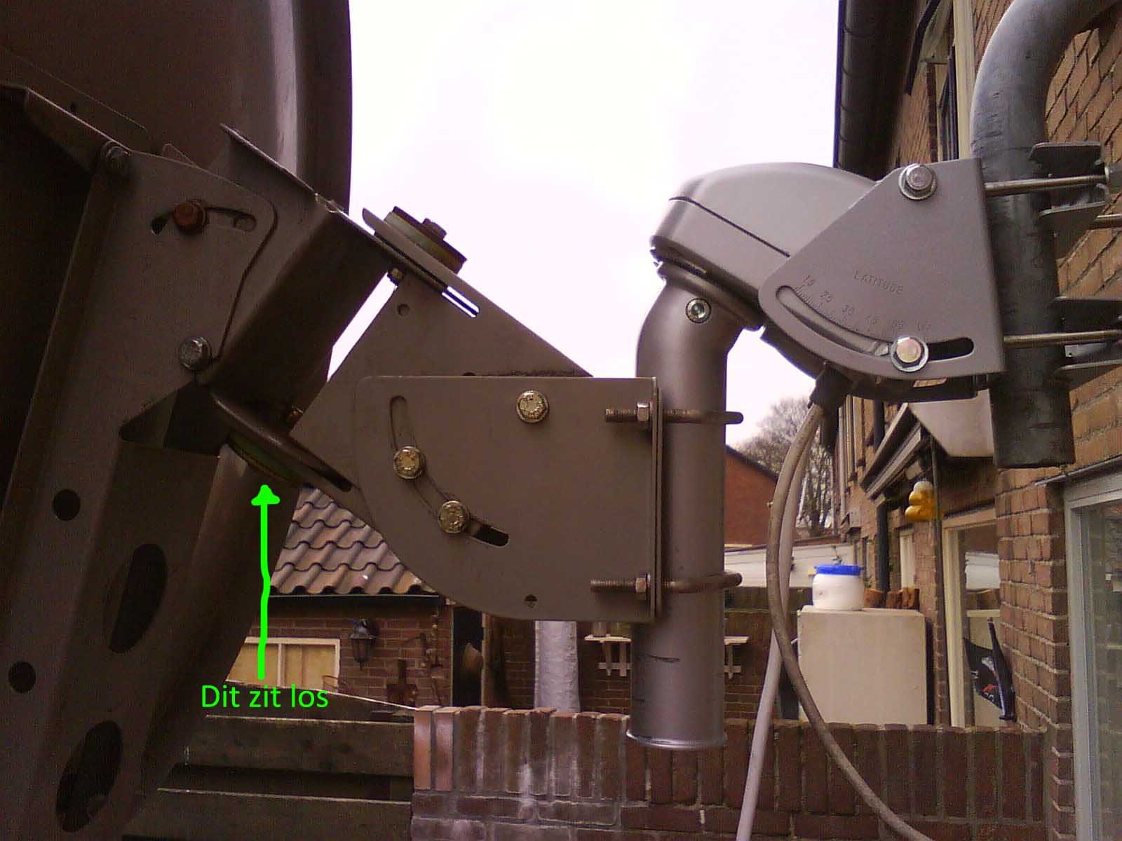

Ik weet niet of het geintegreerde polarmount bevat, volgens mij kan hij er af worden gehaald. Ik heb de foto nu bijgevoegd als bijlage ipv link ernaar.
Ik zie niet zo snel hoe ik dit kan aanpassen zodat het normaal op de motor zal passen.
Ja dit is een polarmount. Deze kan je er afhalen en vervangen door een vaste. Zou gewoon eens kijken of Triax die spullen heeft. Kan nooit zo duur zijn.
Het vastzetten van de polarmount op 0 kan wel maar het blijft een instabiele constructie die de motor niet ten goede zal komen.

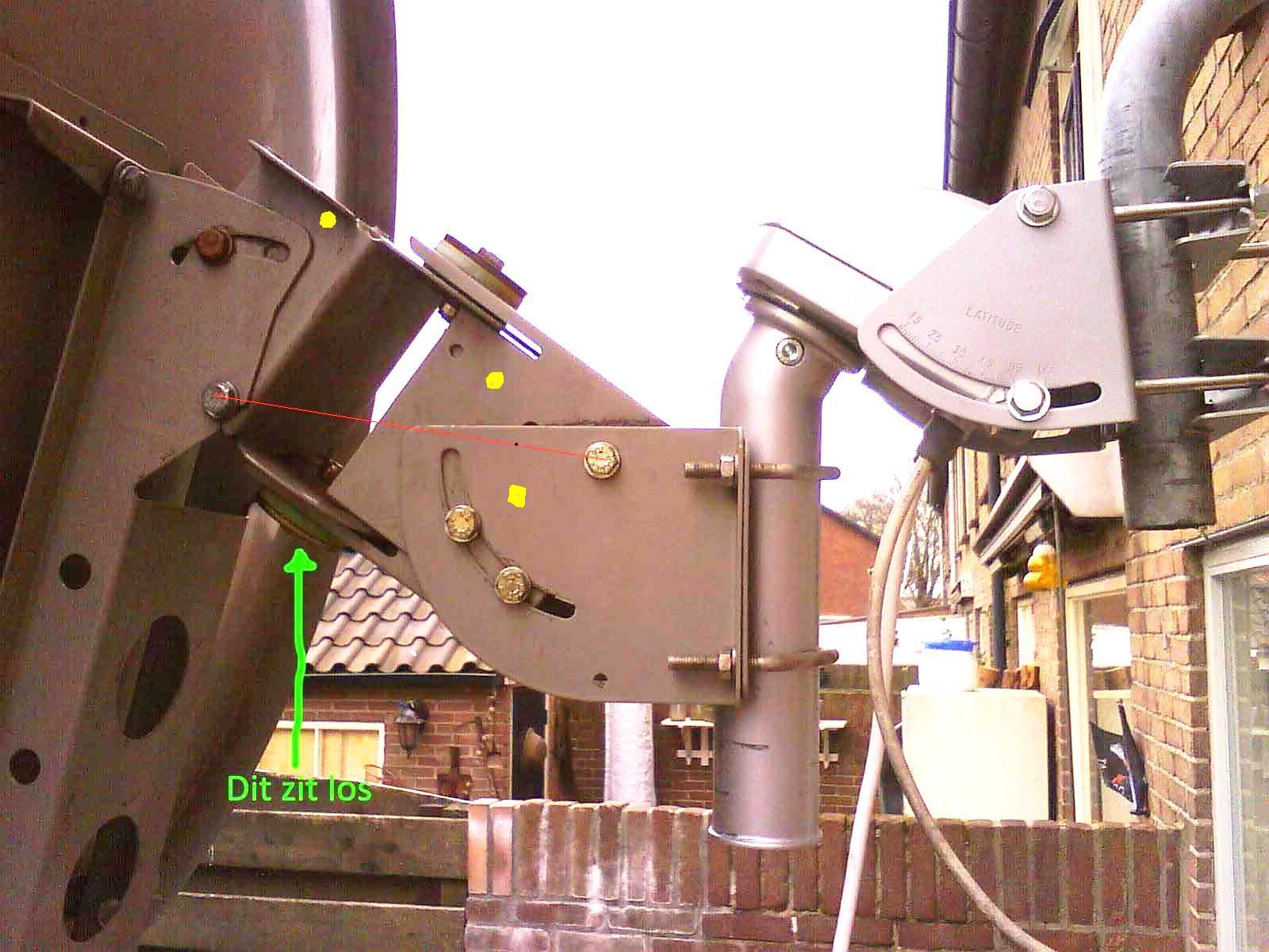

Je zou ook twee stevige strips aan beide zijden van de polarmount kunnen bevestigen d.m.v. de bestaande schroeven. Zie rode lijn op bijlage.

De oude polarmount moet exact op nul staan. Met twee strips links en rechts van enige stevigheid lukt dat. (Je kan ook de polarmount verwijderen {op foto de geel gemarkeerde delen} en dan in een ijzerhandel U-profiel of satshop kijken of je iets vindt dat er tussen past. en daar een paar gaten en bouten in en de boel zit vast.)
Via usals zie een andere draad hier over. Positie ingeven in ontvanger,draaien naar sirius en dan motor en schotel als geheel draaien totdat je beeld hebt. De afwijking bij jou komt denk ik alleen doordat je oude polarmount niet exact op nul staat.
