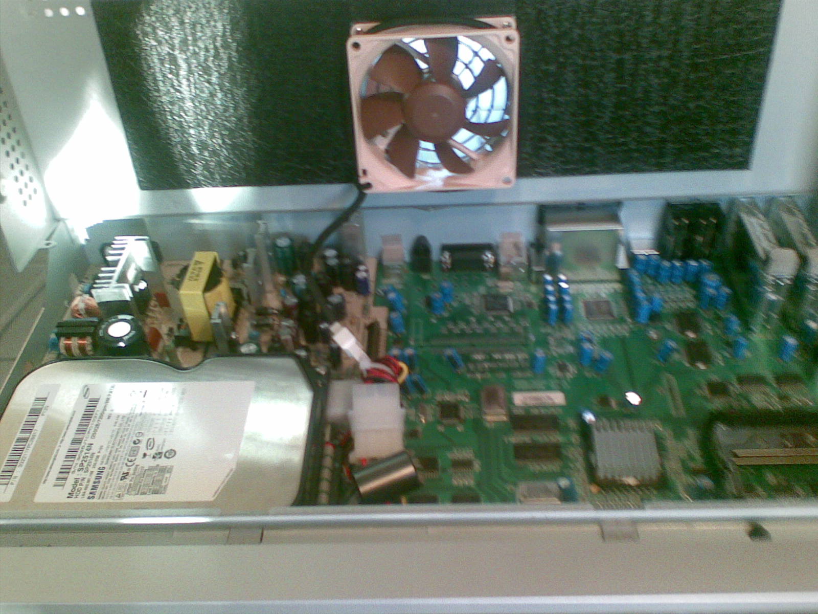

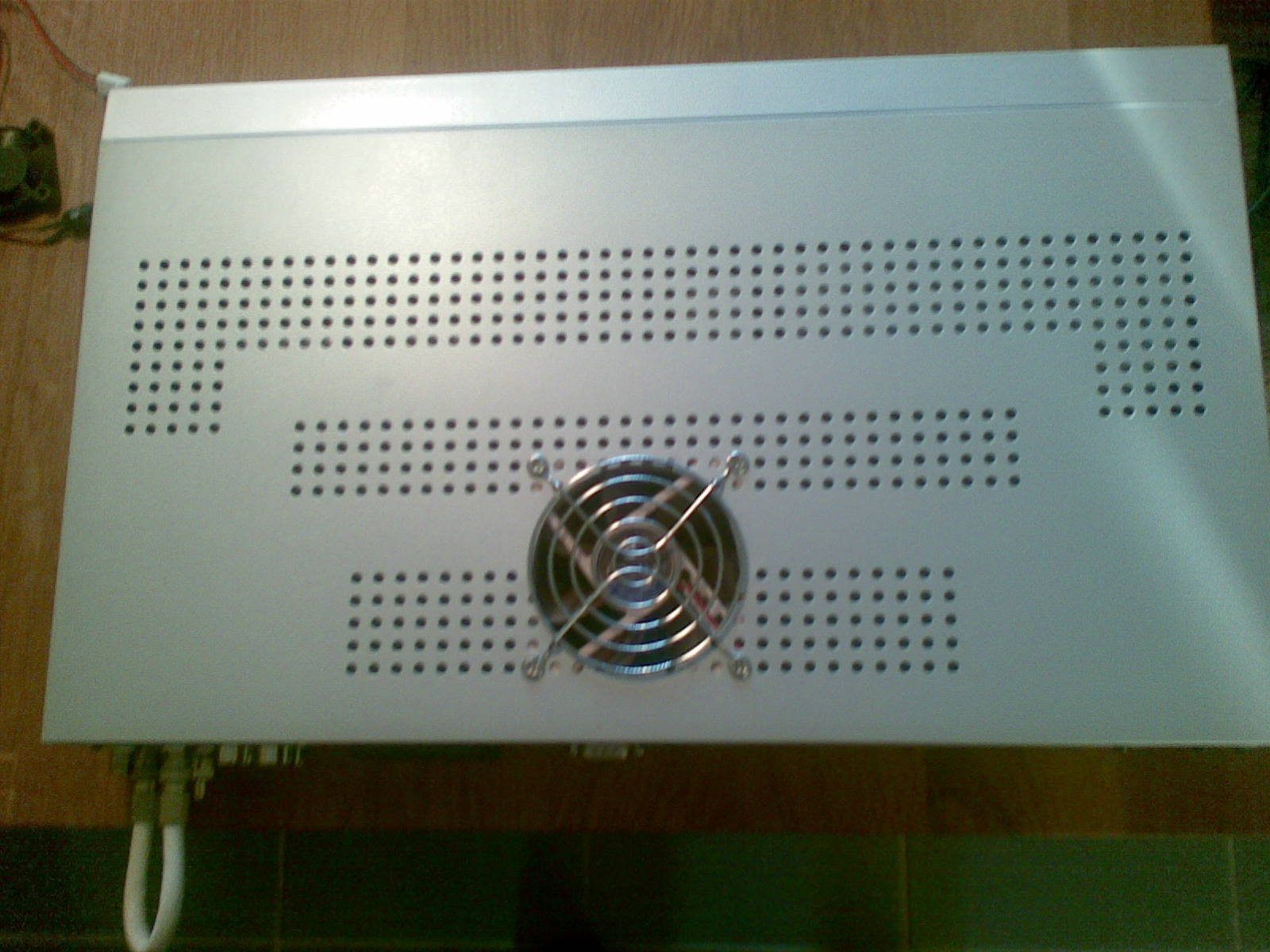

Hallo ik heb een Topfield 6600PVRE en vond dat deze behoorlijk heet werd zowel de harddisk als de voeding en heb daarom een kleine modificatie gedaan.
ik had nog een 8 cm fan liggen met een kabeltje die de toerental verlaagde en heb deze geplaats in de bovenkant van de topfield met een splitter voor de voeding en deze via de harddisk aansluiting aangesloten en de topfield blijft nu echt koel
en de fan hoor je alleen als je met je oor er dicht bij komt.

Een harddisk koeler erop plaatsen was ook voldoende geweest.
Melle

Een harddisk koeler? dat gaat niet passen.
waar wil jij die dan plaatsen er zit geen ruimte tussen de harddisk en het deksel of er omheen.
wil alleen maar aangeven hoe ik het heb gedaan.
zodat andere mensen er misschien ook wat aan hebben.
vindt jou reactie een beetje koel.
Een verdeelstukje op de hardeschijf aansluiting, met evt toerental verlaging (is een simpel weerstandje). Een hardeschijf koeler bovenop de Topfield zetten, iets van dempmateriaal op de koeler plakken waar hij de Topfield raakt.
Koelt genoeg, maakt geen lawaai en je vernielt het deksel ook niet.
