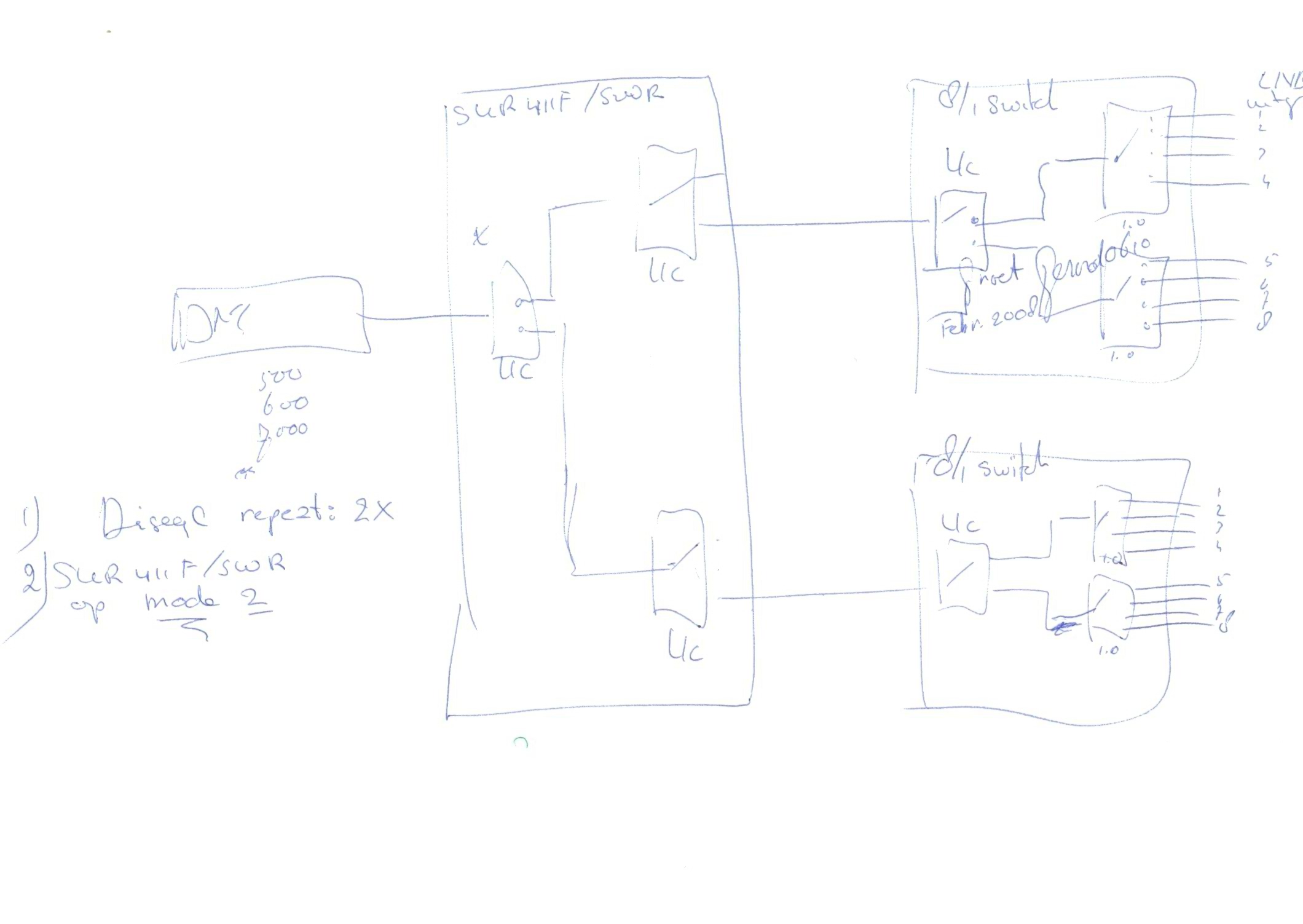

Ja dit klopt:
Omdat de 8/1 schakelaar inwendig bestaat uit 1 Uncomitted swtich en 2x 4/1 comitted switches bestaat kan deze niet deze 8/1 switch bedienen. Je hebt namelijk mode 2 nodig. Dwz UC2 en3.
Als andere wel weten hoe het dan zou moeten dan hoor ik het graag. Maar volgens mij kan het niet.
Ik heb even een schema voor jou situatie gemaakt. Zie bijlage.
Zo ook voor de instelling van de Dreambox (type 500,600,7000 en 7020).
Mocht je een 7025 hebben dan hoor ik het wel.
Laat even aan de anderen horen wat je gaat doen en wat het uiteindelijke resultaat is. Dit is interessant voor anderen.
Ik heb veel geleerd door dit soort draadjes te volgen.
Groet
Gerard

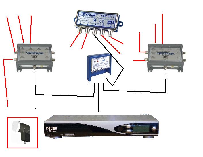

ho ho stop de klok, ik heb wat maar niet zoals het hoort denk ik.
ik gebruik nu 4 kasjes
als eerste heb ik nu de spaun 420.
op uitgang1: spaun sar 411.
op uitgang2: EMP DiSEqC switch 8/1: maar ik gebruik alleen de eerste 4.
op uitgang3: EMP DiSEqC switch 8/1: maar ik gebruik alleen de eerste 4.
ik kan nu AA-AB-BA-BB gebruiken op de 8/1.
de andere 4 die over blijven, blijven leeg.
omdat AA-AB- niet verder gaat dan BB.
kijk in bijlage hoe het nu in elkaar zit..
