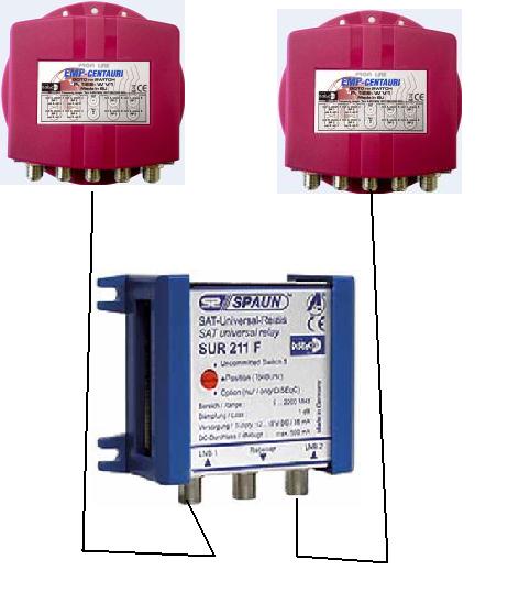

duc748 Geplaatst: 13 maart 2008 Geplaatst: 13 maart 2008 nu zou ik dan graag willen wetten hoe deze gaat... EMP Centauri P.168-W V2 Spaun SUR 211
