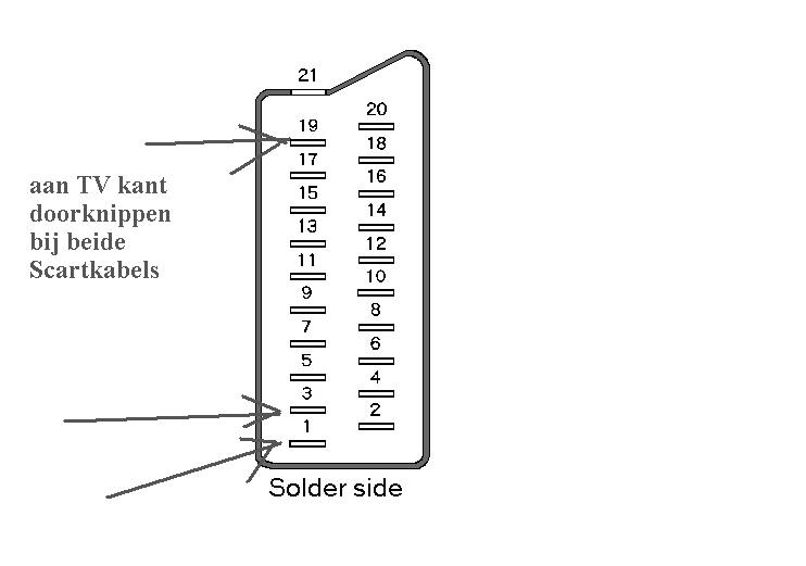

Je kunt ook aan de TV zijde..in de scartkabel van de sat...de OUT draden van de TV signalen CVBS en audio out(die je toch niet nodig hebt, als je met de satontvanger niets opneemt ??) doorknippen
Zie de foto in de bijlage...let niet op het woord beide scarts, dat was bij een andere toepassing.

Ik zou persoonlijk met een tangetje de betreffende pinnen afbreken of terug drukken. Even een vermerk op de kabel zodat als je hem later voor wat anders gebruikt je weet dat een "gemodificeerde" SCART kabel is.
