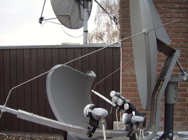

Ik heb in het najaar geëxperimenteerd hoever je kan gaan met een T90. daarom heb ik de armen extra lang gemaakt.
Verder dan 60 graden uit elkaar gaat dus echt niet. Dus de rails aan beide kanten met ca 10 cm verlengen is voldoende.
Ik heb de ondersteuning van de rails als volgt opgelost.
Zie bijlage.
Ik heb de draadeinden alsmede de bouten van de T90 wel ingespoten met Blanke tectyl auto spray. Werkt prima. Geen roest.
Ikzelf zit nu op de uiterste van 28E t/m 30West, waarbij de 2 uitersten iets verhoogd heb moeten monteren i.v.m. ontvangst problemen. 28E ligt tussen 77% en 83% in.
30West ligt tussen 75% en 84% in. Beide afhankelijk van weer en transponder.
De daaronder liggende 23,5East en 27West, alsmede de rest die daar tussen in liggen komen volle bak binnen.
Ook ik heb de beide uiteinden van de rails ondersteund. Maar dat is met een dergelijke lengte ook wel nodig.

Het stormt behoorlijk, maar geen centje pijn met mijn wave frontier. Hij staat behoorlijk te schudden maar een beelduitval. Maar ook bij rukwinden geen last, maar zit wel te wachten op de zon!cool

Verdorie he, hoe kan dat nu toch wink Bij mij hapert het beeld wel degelijk regelmatig. Kan het zijn dat bij u de satelliet waar je op tuned meer centraal ligt als bij mij, dat ik daardoor meer uitval heb?
Of anders moet ik inderdaad mijn hele afstelprocedure eens herhalen he, toevallig niemand met expert-kennis ter zake hier op het forum en uit de buurt van Mechelen/Willebroek? wink

Zit zo te zien niks anders op, je ontvangst mag wel een héél klein beetje schommelen, maar niet merkbaar, dan is waarschijnlijk je afstelling niet optimaal.

Vorige week zat de wind meer naar het noorden, toen af en toe bibbers/hangers in beeld. Vandaag waaide het zeker net zo hard, en nu geen centje pijn. De subreflector bewoog vandaag een stuk minder heftig. Vorige week zat de wind dus schijnbaar precies in de verkeerde hoek want toen rammelde de subreflector er bijkans vanaf.
