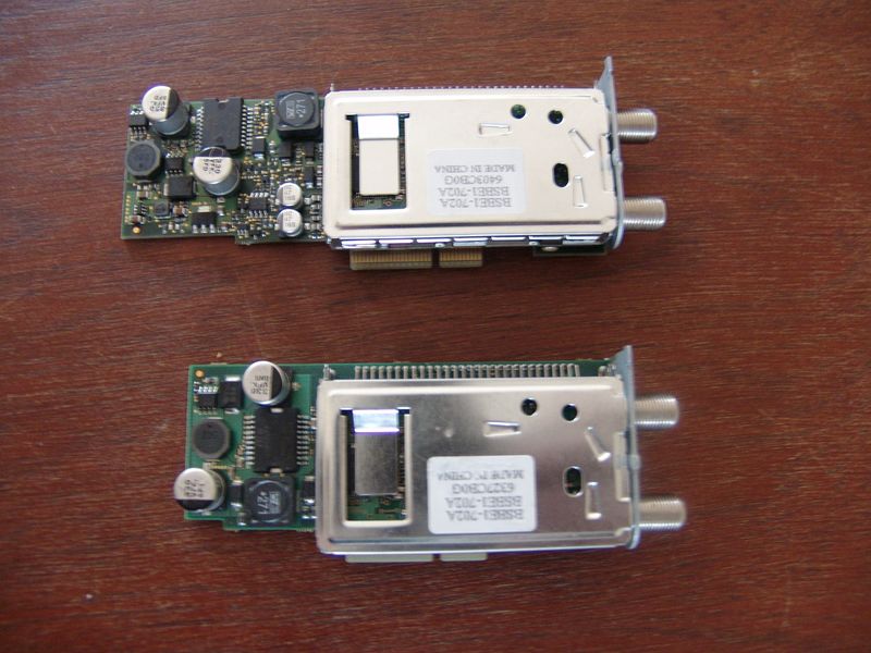

hemertje Geplaatst: 15 maart 2008 Geplaatst: 15 maart 2008 omdat ik schakelproblemen heb met sommige versies van de insteektuners op de 7025, vraag ik me af of anderen er ook last van hebben, aangezien ik ze bijna niet lees op de fora. misschien worden ze niet als zodanig herkend? het volgende is het geval: het schakelen tussen Horizontale en Verticale transponders gaat niet goed, schakelen tussen satellieten gaat niet goed... 1. diseqc (gebeurt sporadisch, gebeurt op alle opstellingen, maar is sterk afhankelijk van of er tegelijkertijd ook nog spanning of tone geschakeld wordt) 2. V --> H en vice versa (gebeurt veel vaker, gebeurt alleen als de opstelling veel stroom trekt is mijn idee) Tuner Failed testprotocol, Deze is om te bepalen of de tuner failed problemen liggen aan het disecq protocol, het 13/18V schakelen of de tuner hardware: Astra 1 Nederland 1: 12515 H Nederland 3: 12515 H Één: 12670 V Ketnet: 12670 V National Geographic Channel: 12515 H Discovery Channel Benelux: 12344 H Sailing Channel International: 12324 V Hotbird Cinecinema Premier: 10758 V M6 Music Hits: 10796 V Baby TV: 10971 H Motors TV: 11137 H BBC Prime Europe: 11117 V Astra 2 Sky Travel: 10876 V ITV 3: 10906 V Animal Planet Europe +1: 11344 H Travel Channel +1: 11389 H Bloomberg TV UK: 11426 V Smart Shop TV: 11488 V Astra 3 Omroep Brabant TV: 11914 H Nederland 4: 11739 V FilmBox: 11992 H Galaxie Sport: 12525 V Nat Geo Wild: 11739 V =========== mijn ervaringen na zappen: Nederland 1 19E: 12515 H -> Omroep Brabant TV 23E: 11914 H: OK Omroep Brabant TV 23E: 11914 H -> Baby TV 13E: 10971 H: OK Baby TV 13E: 10971 H -> Nederland 1 19E: 12515 H: OK Nederland 1 19E: 12515 H -> Nederland 4 23E: 11739 V: NOT OK -> MANUAL REBOOT Nederland 4 23E: 11739 V -> Één: 12670 V 19E: NIET OK - MANUAL REBOOT Nederland 4 23E: 11739 V -> Ketnet 19E: 12670 V: OK Ketnet 19E: 12670 V -> Nat Geo Wild 23E: 11739 V: NOT OK -> MANUAL REBOOT Nat Geo Wild 23E: 11739 V -> Ketnet 19E: 12670 V: NOT OK Ketnet 19E: 12670 V -> Nederland 1 19E: 12515 H: OK Nederland 1 19E: 12515 H -> Sailing Channel International 19E: 12324 V: OK Sailing Channel International 19E: 12324 V -> Nederland 3 19E: 12515 H: NOT OK -> MANUAL REBOOT Nederland 3 19E -> Animal Planet Europe +1 28E: 11344 H: OK Animal Planet Europe +1 28E: 11344 H -> Baby TV 13E: 10971 H: OK Baby TV 13E: 10971 H -> Nederland 3 19E: 12515 H: OK Nederland 3 19E: 12515 H -> Nederland 1 19E: 12515 H: OK Nederland 1 19E: 12515 H -> Sailing Channel International 19E: 12324 V: OK Sailing Channel International 19E: 12324 V -> Nederland 3 19E: 12515 H: NOT OK -> MANUAL REBOOT - het lijkt er hier op dat switchen van H naar V mis gaat, ook over de diverse satellieten - blijf ik op dezelfde H of V band dan gaat het 90% goed, ook over de diverse satellieten - NGC op A1 naar NGC Wild op A3 gaat hier continu 100% mis - met een S-tuner van een half jaar oud heb ik bovenstaande problemen, met een S-tuner van 1,5 jaar oud helemaal geen problemen - heb de volgende drivers geprobeerd maar allen geven dezelfde problemen: 20071126; 20071123; 20071001; 20070924; 20070826; 20070517 hardware: dm7025+; S-tuner alps + C-tuner philips; satconn 10/1 switch; smart titanium quad lnb's software: originele DMM 20071025, pli iolite 2008; satlijst PET123 05-11-2007 tunerinstelling: Code: Configuratie modus GeavanceerdSatelliet SatellietSpanningsmodus PolarisatieTone Modus BandLNB LNB 1Diseqc Modus 1.1Toneburst GeenComitted Diseqc Commando GeenSnelle Diseqc GeenHerhaal Sequence JaCommando volgorde commited toneburstUncommited Diseqc Commando Input 1Diseqc herhaling GeenLOF Universal LNBVerhoog voltage Geen iemand meer deze ervaringen of deze als zodanig herkend? zoja plaats dan ook je tuner insteling en gebruikte soft-, en hardware DM8000 + DM800SE + VU+DUO + Wavefrontier T90 + 10LNBs Hemertje.Dreambox Webmaster Sat-nerds Moderator Plinux Member

xilorp Geplaatst: 16 maart 2008 Geplaatst: 16 maart 2008 @Hemertje, Ik had hier ook last van en ben er eens mee aan de slag gegaan. Op aanraden van iemand zijn we eens bezig gegaan met de tuners. Ik had er hier nog een paar liggen en een maat van mij had er ook nog een paar. Ik ben er helemaal vanaf nadat ik er een oude tuner in heb gezet(zo`n lange de eerste insteektuners die bij de 7025 zaten) Het schakelen van V naar H (motorstv/nederland1) gaat nu goed en dus ben ik van het probleem af. Als ik er weer een nieuwere inzet (Zo`n korte die in de 600 past) dan heb ik binnen een minuut of 5 weer last van het probleem. Het ligt dus volgens mij aan de tuners van de 7025. Ik hoor het wel van je. Dreambox 500c, 8000ss/cc, Nokia DboxII, VU+DUO Wavefrontier T90, 10 dual lnb`s, Microclient PLi Image

xilorp Geplaatst: 16 maart 2008 Geplaatst: 16 maart 2008 Het gaat om de bovenste tuner die in de eerste 7025 zat. Ik ben benieuwd naar ervaringen met deze tuner. Dreambox 500c, 8000ss/cc, Nokia DboxII, VU+DUO Wavefrontier T90, 10 dual lnb`s, Microclient PLi Image

xilorp Geplaatst: 16 maart 2008 Geplaatst: 16 maart 2008 Weet ik Henk ga misschien iets te gemakkelijk over een nacht ijs. Maar laat ik het zo zeggen ik heb hier 4 nieuwe tuners liggen....die allemaal hetzelfde probleem hebben......ik heb ook 2 oude tuners (van een bekende van ons)en met deze tuners is het probleem voor 100% verdwenen. Heb ook weer begrepen dat jij een nieuwe tuner hebt waarbij je het probleem ook niet hebt. Dus daarom Henk.... Dreambox 500c, 8000ss/cc, Nokia DboxII, VU+DUO Wavefrontier T90, 10 dual lnb`s, Microclient PLi Image
hemertje Geplaatst: 16 maart 2008 Auteur Geplaatst: 16 maart 2008 Origineel bericht van: xilorp Weet ik Henk ga misschien iets te gemakkelijk over een nacht ijs. Maar laat ik het zo zeggen ik heb hier 4 nieuwe tuners liggen....die allemaal hetzelfde probleem hebben......ik heb ook 2 oude tuners (van een bekende van ons)en met deze tuners is het probleem voor 100% verdwenen. Heb ook weer begrepen dat jij een nieuwe tuner hebt waarbij je het probleem ook niet hebt. Dus daarom Henk.... hier dezelfde ervaring xilorp met de oude lange tuner al 6 weken 0,0 problemen met de nieuwe korte tuner met de eerste de beste zap al gelijk problemen wanneer ik tussen bepaalde zenders zap DM8000 + DM800SE + VU+DUO + Wavefrontier T90 + 10LNBs Hemertje.Dreambox Webmaster Sat-nerds Moderator Plinux Member

Nowtv Geplaatst: 16 maart 2008 Geplaatst: 16 maart 2008 Tja, en als DMM alleen nog de nieuwe leverd, dan heb je geen keus denk ik. Hopend dat hier toch een oplossing voor komt. Hier met de oude tuners geen probleem, wat ik met de nieuwe tuners dus wel had. Dus ik denk dat jullie een punt hebben. Of er moet een driver aanpassing komen, die dit kan verhelpen. Al heb ik hier bedenkingen bij. Fijn voor de nieuwe kopers, als dit 100% de uitkomst is. Is er el een reactie bekend van DMM.??
