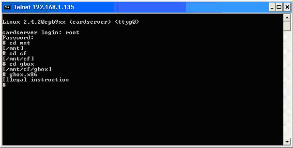

Heb natuurlijk hier de paaseieren even opzij geschoven en ben direct hiermee aan de slag gegaan. Heb alles op z'n plaats gezet en chmod 755 voor gbox.x86.
Krijg het echter helaas niet opgestart. Krijg namelijk `illegal instruction` Ook na diverse pogingen en reboot.
Ik hoop dat je weet wat hier fout gaat. Ik in elk geval niet frown

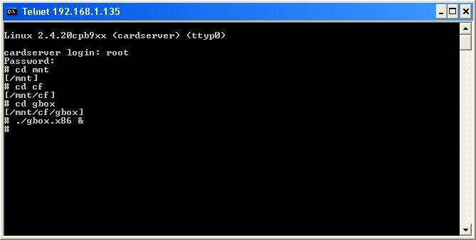

Origineel bericht van: deeejeee
probeer dit eens:
./gbox.x86 &
Krijg nu inderdaad niet de melding "illegal instruction" Gbox draait echter nog niet frown

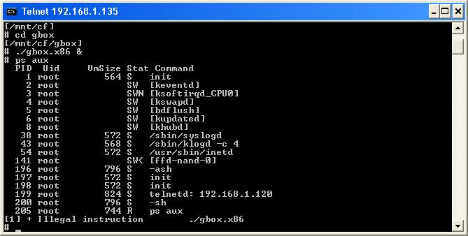

Ik denk dat Gbox wel draait, geef maar eens het commando "ps aux" dan zie je het snel genoeg.
Om een output in de console te krijgen moet je de Z regel in gbox_cfg even veranderen.
Z: { 01 00 } 192.168.0.175 8024

Ik denk dan dat de STPC Vega processor niet de juiste instructie set aanboord heeft voor de gbox binary.
De STPC Vega heeft een "idragon" core deze ondersteund de i486 instructie set.
Dit is een probleem wat de laatste tijd steeds vaker voorkomt, dit probleem had CCcam laatst ook al op de Via processoren.
Hierover staat nog ergens een topic op sat4all.
Mede daarom ben ik voor een andere oplossing gegaan (AMD LE-1100) met een mATX bord,deze gebruikt met linux in "init 3" net zoveel als als de microclient oplossingen.
Het grote voordeel is dat de i686 instructie set ook gewoon ondersteund wordt.
