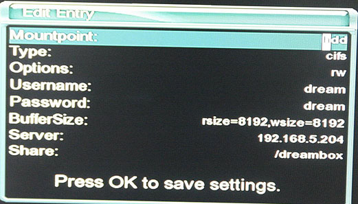

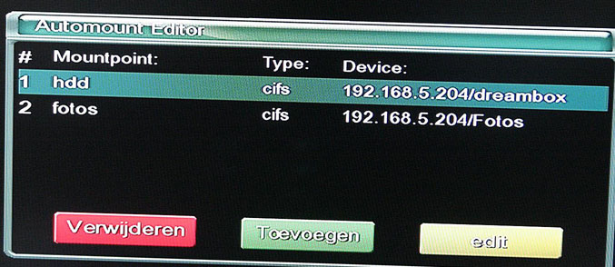

Ter info, je schakelt op deze manier volgens mij wel alle functionaliteit uit van een evt. interne schijf, bv. EPG opslag en evt. swap-file. Je zult dus alle overige functionaliteit ook moeten aanpassen. (ik heb er geen schijf in mn 7025 zitten)
Alleen in deze volgorde afwerken....
Hoofd-map aanmaken bv. "dreambox" met evt. username en password op de netwerkschijf.
Evt. de bereikbaarheid testen met je pc. (in explorer: //192.168.x.x/dreambox
Een map genaamd "movie" aanmaken "in" de directory dreambox op de netwerkschijf
De schijf mounten via de automount editor, zie screenshots
(Mounten naar dreambox-dir, niet naar movie-dir)
box rebooten

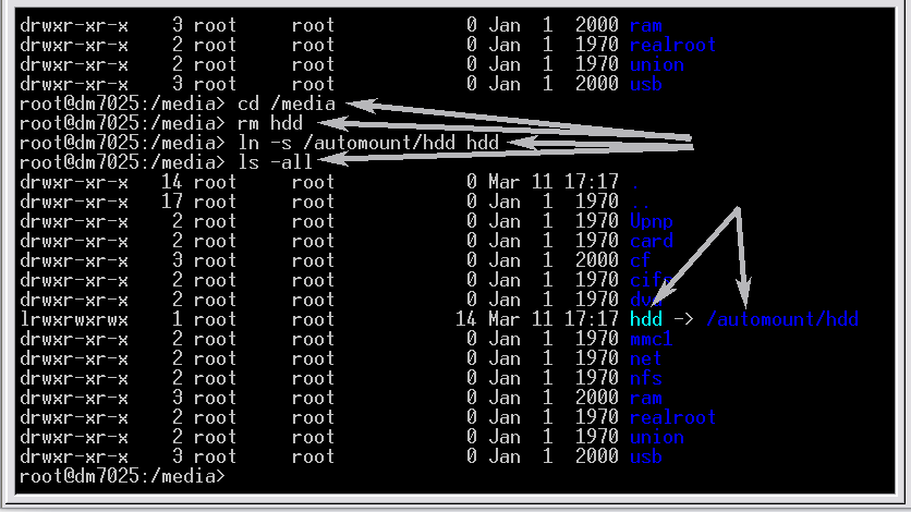

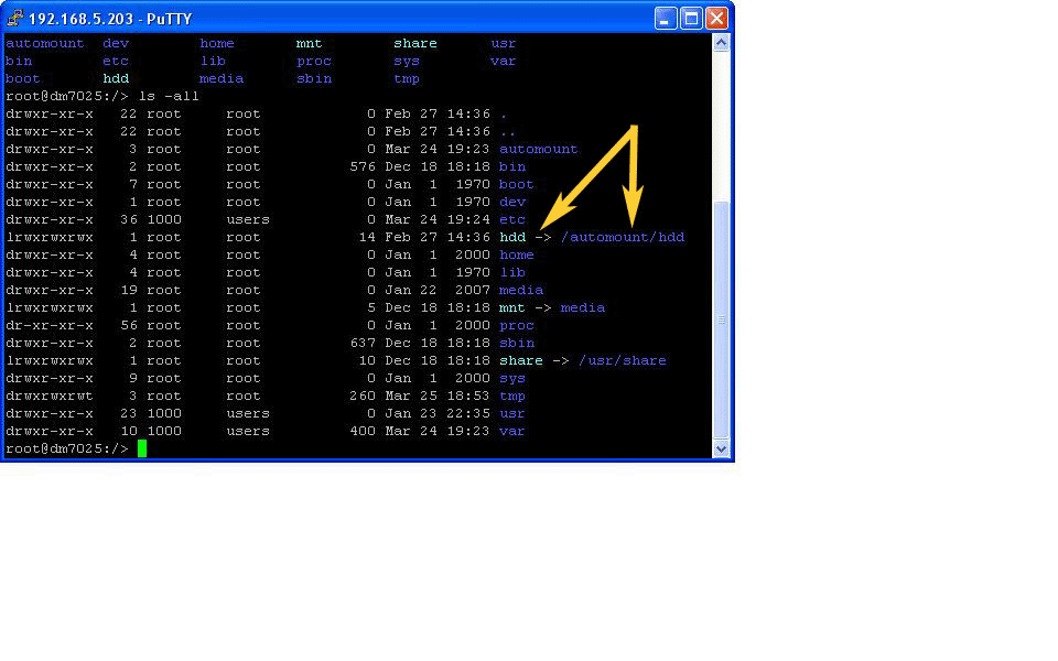

Daarna:
- putty/telnet opstarten
- inloggen op dreambox
- invoeren stap voor stap
(onderstaande werkt alleen als het mounten goed gebeurt is)
cd..
cd..
(zorg dat je in de root zit "/")
rm hdd
ln -s /automount/hdd hdd
ls -all
(vergelijken met screenshots)
daarna:
cd /media
ls -all
Ik zou zeggen kijk eens hoever je komt.. heb het snel geschreven misschien dat er een of meerdere stappen niet instaan...
