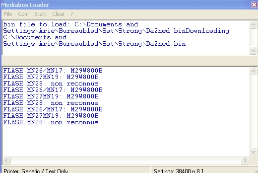

Nu heb ik wel een Versie 20 deze geeft geen display en probeer ik opnieuw te flashen recive display helpt ook niet ik kom tot hier
Type "c" Enter en hij verstuurde , maar liep vervolgens vast
na het volgende:
transfert flash_bfcf0000
Zet de deco af en start hem opnieuw terwijl je de twee buitenste toets
Hoe moet ik nu verder==

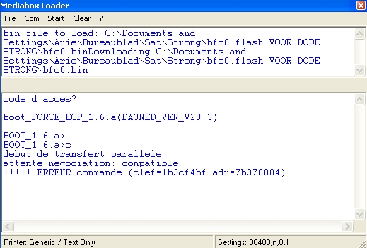

na het volgende:
Word lastig!
In edstrong zit de optie unprotected boot. Laat de firmware eens met unrotected boot.
Op de een of andere manier laat de deco het flashen niet toe. Ik heb dit ook al een aantal keren gehad, maar ik ben er wel steeds uitgekomen.
Probeer ook eens eerst da2ned in te laden, dit is de V15 versie.
groetjes van John smile
na het volgende:
Flash voor dode strong laat hij ook niet toe "erreur command"
Dreambox 7000s Moteck SG-2100, 88cm Triax.
Ik zie dat het nu - zonder Jtag - over is.
Je flash is beschadigd en er wordt niets meer herkend.
Alleen een Jtag zou nog uitkomst kunnen bieden.
