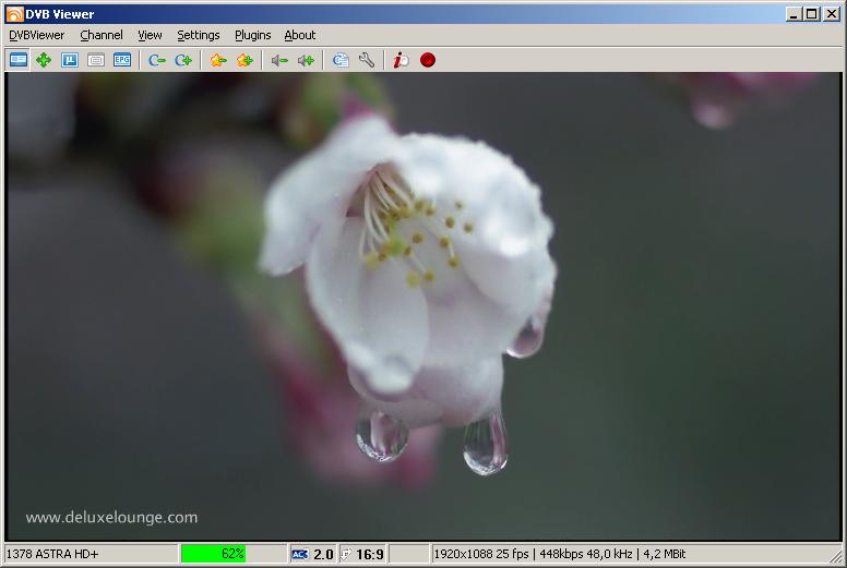

Hier werken AstraHD+ en AnixeHD prima op een TT3200 Budget (zie screenshot). Misschien dat je vanwege de hoge FEC (8/9) van deze kanalen te weinig signaal binnenkrijgt. Kijk overigens zelf niet met TT-mediacenter maar met DVBViewer.
