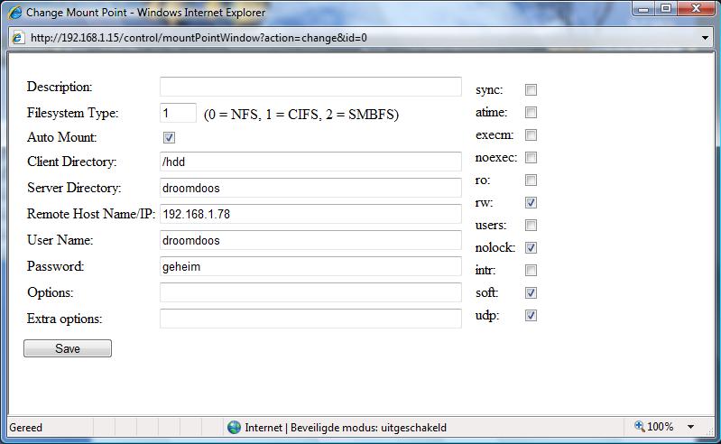

Ome Merde Geplaatst: 18 mei 2008 Auteur Geplaatst: 18 mei 2008 maar waar moet je rsize en wsize dan neer pleppen ? (zie bijlage) merDe deze ruimte is te huur
dAF2000 Geplaatst: 18 mei 2008 Geplaatst: 18 mei 2008 In options of extra options (zit geen verschil tussen). Ik dacht dat 't er standaard in kwam te staan (hier wel, en anders zit 't dus in de volgende image).
Ome Merde Geplaatst: 19 mei 2008 Auteur Geplaatst: 19 mei 2008 in te geven via de webif of via het menu in de db zelf ? of maakt dat kein flaus aus ? merDe deze ruimte is te huur
