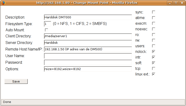

- Op de 500 moet je nu de mount maken. Doe dit met de webinterface (Box control/configuration/Mount manager/add) en vul dit in (zie screenshot)
- Save, druk op mount en als 't goed is wordt die button nu groen.

hier de uitslag smile
Lukt me niet HELAAS:(
ik heb het volgende gedaan
Op de 7000 (i.p 192.168.1.103) heb ik het volgende gedaan..
1. Samba server gedownload geinstaleerd en op automatisch starten
gezet..... ,oja ook opnieuw geboot!
Op de 500 (i.p 192.168.1.100)
heb ik in het mount menu het volgende ingesteld...
Heb je een idee wat ik fout doe...?
en hoe kan ik zie of die samba wel werkt?
Grz
LaLa

Als je samba gebruikt moet hij op smbfs staan en niet op cifs
Description:
Filesystem: Type: 1
Auto Mount: aanvinken
Client Directory: /media/hdd
Server Directory: harddisk
Remote Host Name/IP: 192.168.1.103 (IPnummer van de DB7000 met Harddisk en niet het IPadres van je DB500)
User Name: root (van de DB7000)
Password: dreambox (van de DB7000)
Options:
Extra options: rsize=8192,wsize=8192
Grts, Mobieltje
