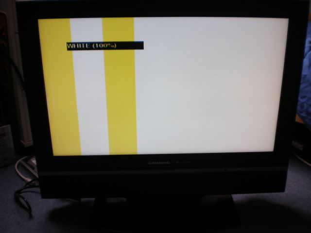

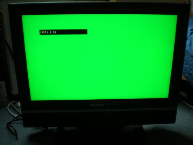

Ik heb hier een Grundig LCD tv met een defect aan het beeld.
Het typenummer is:
Montreal 26 LW 68 - 7472 TOP

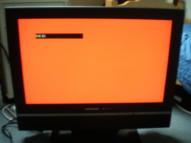

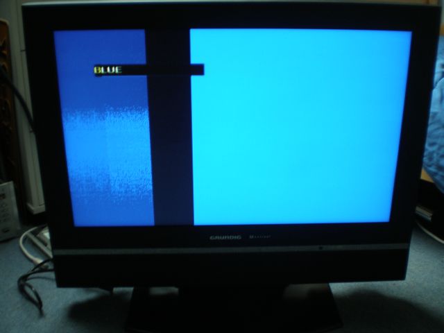

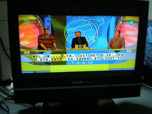

Het probleem is links op het scherm te zien. Lijkt of de kleuren niet goed zijn. Bij nader onderzoek (dankzij testbeelden van Dreambox) lijkt de blauwe aansturing niet in orde. Iemand hier ervaring mee? Is dit nog te redden?
Ik heb foto's van verschillende beelden gemaakt (kwaliteit niet optimaal):

Als je hem toch weggooit ...
kun je net zo goed het scherm voorzichtig uit elkaar peuteren
en de inwendige connector ter hoogte van de schermfout opnieuw aanknijpen.
Als dat niet helpt is het adress driver IC defect.
( Straks zijn meer behangers nodig om OLED schermen tegen de wand te plakken)

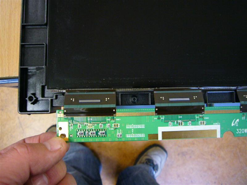

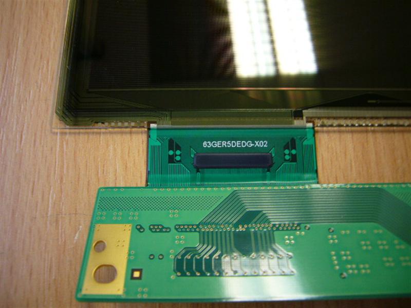

Tja, heeft op dit moment weinig waarde, dus onder het motto "weggooien kan altijd nog" zal ik straks eens kijken of dit lukt met de connectoren.
Ik laat het hier nog weten.
Bedankt voor de tip!
