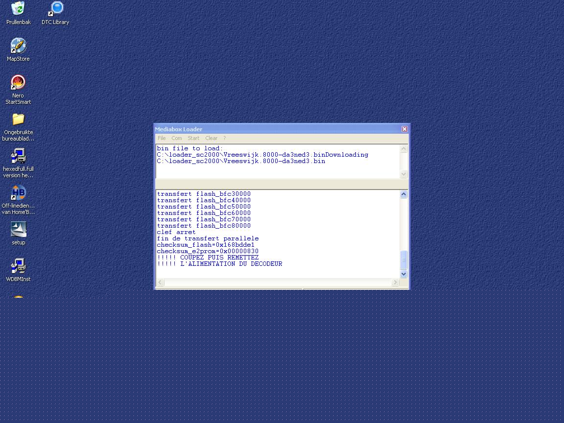

@Vreeswijk,
Ik ga trachten om een screenshot van mijn Flash als bijlage toe te voegen.
Zoals je kunt zien is dit wel degelijk de Vreeswijk firmware, toch blijft ook deze OEM 6 weergeven.
Ik heb zo ongeveer elke beschikbare V20 firmware in deze decoder geflashed, steeds krijg ik "Fabrikant Versie OEM 6"
