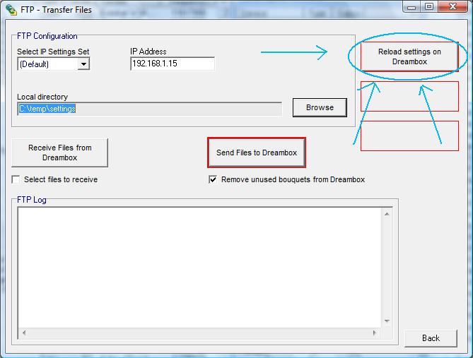

Heb het geprobeerd met reload settings, maar krijg dan de volgende fout melding:
Reload commando wordt verstuurd.
Dit kan enige minuten duren om de Dreambox het reload command te laten afmaken.
Fout bij opzetten Telnet sessie voor versturen van Reload commando
Ook het hardware matig opnieuw starten van de box heeft geen zin. krijg dan bij bouquets (removed service)
Iemand een idee. Want het werkt wel bij mijn 7025 maar niet op mijn DM500+. op mijn oude DM500 werkt het namelijk wel.

Welke settings gebruik je?
Volgens mij zit er een Enigma1 image in je DB500+, dus moet het een settings 2 zijn.
Klik hier voor uitleg
Grts
Oeps.
Ik heb nu gezien dat de DB500+ een 250 MHz IBM PowerPC Processor (350 Mips) heeft (enigma1), dus hier moet de settingstype 3 in.
