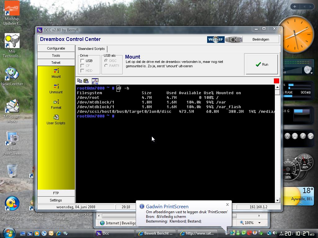

Doe eens een telnet sessie opzetten naar je Dreambox en dan even het commando:
Code:
df -h
De output even in een reply doen.
Alfi
DM800 - OpenPLi - CCcam 2.1.4 - Wavefield T55
Je probleem is dat je /var partitie te vol is. Je hebt nog maar 104kb vrij. Als je een HDD of een USB stick in je DB hebt dan raad ik je aan om de /var partitie daarheen te verplaatsen. Anders zal je het e.e.a. moeten opschonen.
