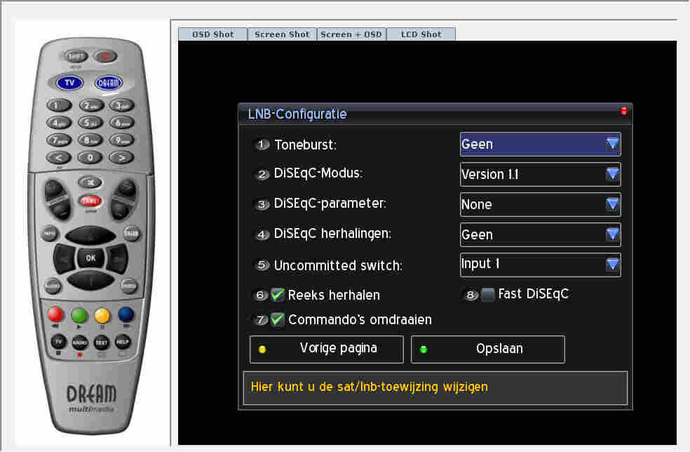

Even een aanvulling.
Bijgaand screenshot is van mijn 7020 met een Satconn 10/1 switch.
Ik denk dat jij óók optie 6 en 7 wél moet aanvinken, maar 8 niet.
En dan denk ik dat jij optie 3 moet gebruiken met AA/AB/BA/BB etc.. zoals hierboven staan, optie 5 dan niet gebruiken en dan zou het moeten werken.
Maar zoals ik al zei, ik geef de voorkeur aan 10/1 switchen.
Al moet ik wél zeggen dat er 17/1 switchen van EMP aan staan te komen, welke gegarandeerd goed gaan werken op een Dreambox.

Origineel bericht van: Henksat
Heb ik allemaal al geprobeert, maar niets lijkt te werken.
