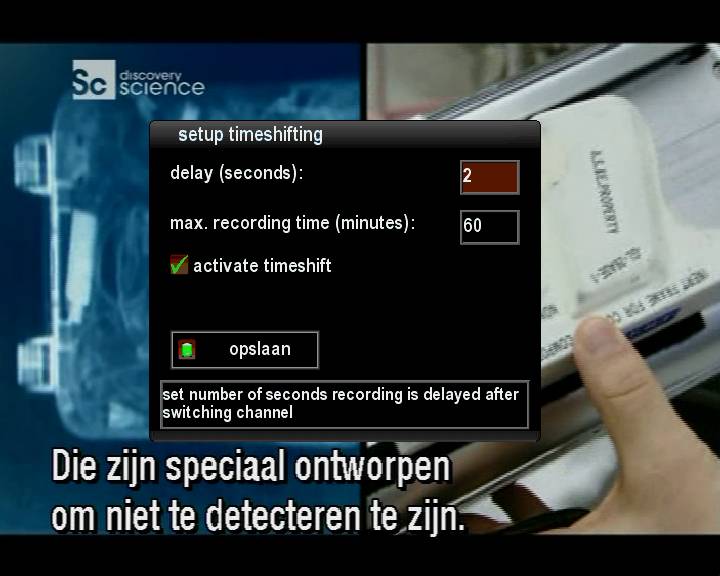

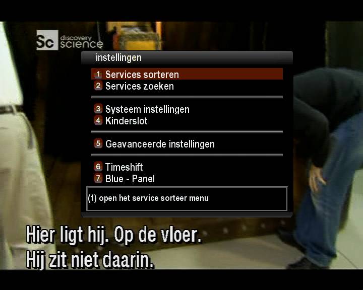

Davev Geplaatst: 13 juni 2008 Geplaatst: 13 juni 2008 Heb dus enigma 4.40 om mn dm600 geinstalleerd en inderdaad... het is gewoon standaard ingebakken. Bij instellingen vindt je achter nummer 6 "timeshift". Daar vindt je: -de "delay" instelling in seconden (=aantal senconden wachten na het zappen voordat hij begint op te nemen, standaard op 30 seconden, op 0 zetten gaat niet, bij 1 geeft hij bij mij lipsync probleem, 2 seconden werkt maar een irritant dingetje is dat het scherm een halve seconde op zwart gaat als de opname start). -"max recordingtime" in minuten. Heb hem op een uur staan en gaat tot nog toe goed. -aanvinkvakje "activate timeshift" (standaard uit) En het werkt, weliswaar niet perfect, maar het werkt. Om terug te spoelen moet je bvb eerst effe op de pauzeknop drukken en dan kan je dus terugspoelen tot op het moment dat je naar de zender bent gezapt (+delay). in bijlage 2 screenshots van het menu. Dreambox DM600 pli jade3 Dreambox DM800 Gemini 4.6 Technisat multytenne twin

Davev Geplaatst: 14 juni 2008 Geplaatst: 14 juni 2008 Nog een nadeel ontdekt. De tijd die je ingeeft in het menuutje is dus de tijd dat hij effectief opneemt. Na die tijd stop de db gewoon met opnemen, met de irritante halve seconde zwart beeld. Met mn oude sab explorer pvr was het handig als je bvb 's avonds thuiskwam, de tv aanzette en midden in een programma terrecht kwam dan kon je gewoon terugspoelen (max 60 minuten terug). Dat gaat dus blijkbaar nog niet met de dreambox. (of je zou al de max. recording time al op 24h ofzo moeten zetten maar dat trekt mn harde schijf niet) Dreambox DM600 pli jade3 Dreambox DM800 Gemini 4.6 Technisat multytenne twin
