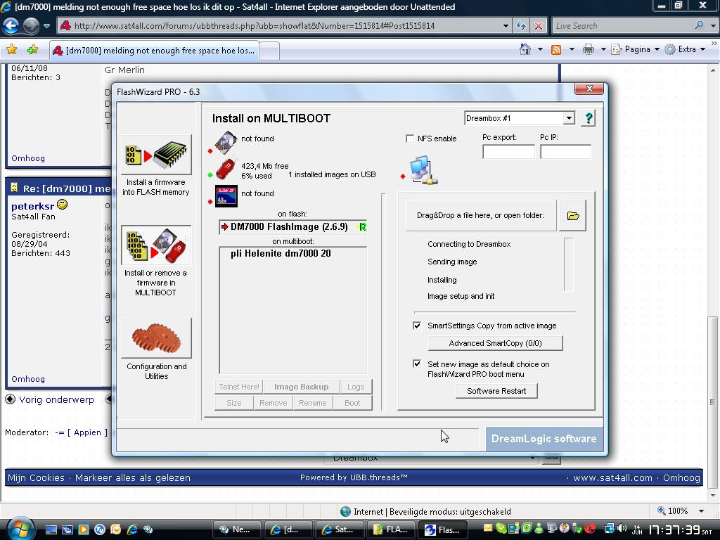

peterksr Geplaatst: 14 juni 2008 Geplaatst: 14 juni 2008 hallo, ik wil een cam file instaleren met de blauwe knop maar krijg de melding not enough free space in \var. kan iemand mij vertellen hoe ik dit oplos,ik heb begrepen dat ik bepaaldedingen zou moeten verplaatsen maar maar weet dus niet wat en hoe. ik heb pli emmeral er op staan een een gemounte usb stick ik hoop dat iemand mij verder kan helpen en o ja ik heb het programma DCC.exe op mijn computer staan voor hrt evt. verplaatsen van bestanden mischien ? gr peter 1 maal VU+ DUO +

peterksr Geplaatst: 14 juni 2008 Auteur Geplaatst: 14 juni 2008 oke bedankt voor je antwoord ik heb gezocht op het board maar niet goed kennelijk. ik heb toch nog wat vragen . ik heb flashwizard en heb multi boot op de usb stick en hier nog 424 mb free space. graag zou ik willen weten hoe ik de var verplaats naar de usb stick. ik heb per abuis de verkeerde pli genoemd moet de laatst pli versie zijn. alvast bedankt voor de moeite gr peter 1 maal VU+ DUO +

Puch Geplaatst: 14 juni 2008 Geplaatst: 14 juni 2008 je draait al multiboot, dan moet je var niet verplaatsen hé Het is het één of het ander Je screenshot geeft echter aan dat de image in de flash draait. De image op de stick moet draaien, pas dan heb je een grotere var ter beschikking iMac 27" macOS SierraiPhone 5s iOS 10
dAF2000 Geplaatst: 14 juni 2008 Geplaatst: 14 juni 2008 En 't kan zijn dat Flashwizard niet lekker werkt met Helenite. Met Iolite 2008 is dat geen probleem. Dus waarschijnlijk zie je nieteens 't Flashwizard scherm tijdens 't booten van de box of kies je steeds de verkeerde image daar. Over het verplaatsen van /var in multiboot: dat is dus niet nodig zoals gezegd, maar 't kan nieteens. Dat is vanzelf uitgeschakeld in de menu's.

Puch Geplaatst: 14 juni 2008 Geplaatst: 14 juni 2008 Het beste wat je kan doen is de multiboot verwijderen zodat je enkel nog de image in de flash hebt. De usb mounten, formateren en dan verplaats je var naar de usb iMac 27" macOS SierraiPhone 5s iOS 10
