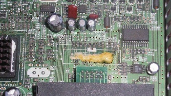

Hallo
Heb pas een Samsung9500 gekocht via marktplaats de eigenaar zei dat er loader version 501 in zat dus gekocht
en thuisgestuurd gekregen bleek dat er toch 505 in zit(en de verkoper gaf niet meer thuis)
nou is mijn vraag is er hier iemand die voor mij deze kan/wil omzetten met jtag zodat de emu erin kan uiteraard tegen vergoeding

Het plaatje van het mobo heb ik een tijd geleden al gezien, heb je de lijm op de Jtag connection plaats al er af, zo ja wil 'iemand'je misschien helpen.
Je Sammy heeft bijna geen waarde meer als je daaraan gaat krabben doet hij het misschien nooit meer.

Waarom lijm eraf krabben.

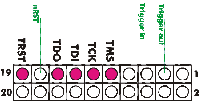

Ik deed het vroeger altijd op de weerstand net erboven een pinnetje/ jtag kabel op solderen.
Let wel op dat je een "oude" type samsung 9500 hebt, De nieuwere met nieuwe moederbord kan je niet naar bootloader 501 flashen

Laptop dus geen lpt poort.
Bijlage bestanden wat je nodig hebt.
Gebruik een simpele JTAG LPT poort weerstand en meteen op board solderen.
