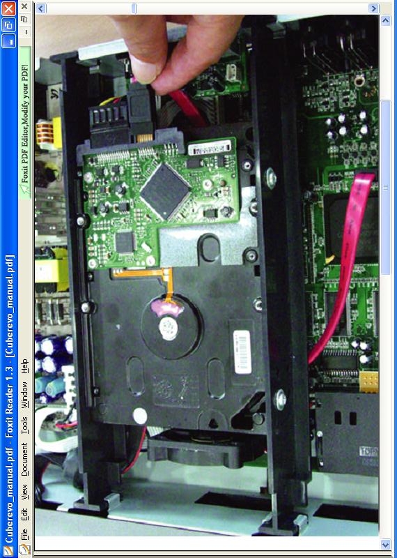

De ingebouwde (kleine) ventilator bij de AB IPBox 9000HD / CubeRevo maakt nogal veel herrie.
Deze ventilator is vrij eenvoudig te vervangen door een groter, effectiever en stiller exemplaar.
De ingebouwde ventilator kun je verwijderen nadat je de 2 bevestigingsschroeven hebt losgedraaid.
De nieuwe, stillere ventilator kun je op diverse manieren bevestigen.
Bijvoorbeeld via beugeltjes of nog eenvoudiger met secondenlijm op de geleidestangen van de harddisk.
De ventilator krijgt stroom via een 2-pins molexaansluiting.
Bij een vervangende ventilator met een 3-pins molexaansluiting kun je solderen of verloopkabel gebruiken.
Alleen de zwarte en rode draad heb je uiteindelijk nodig.
Op de 1e foto zie je de originele ventilator nog zitten onder de harddisk.

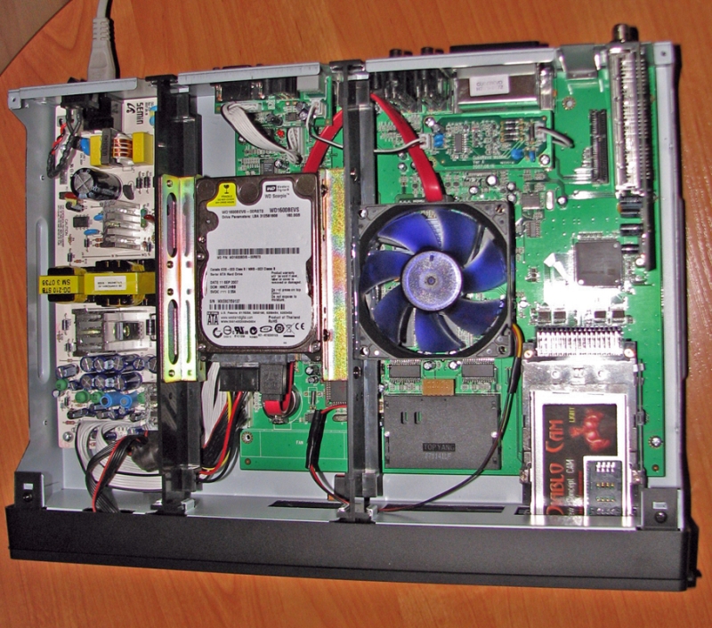

Op de 2e foto is die ventilator verwijderd en is rechts van de harddisk een ander exemplaar geplaatst.
De kleine standaard ventilator bij de AB IPBox 9000HD heb ik vervangen.
Eerst door de Zalman-F1 die al minder luidruchtig is.
Het kan echter nog stiller met een andere ventilator.
Dat blijkt het geval te zijn bij de Coolermaster 8025.
Het geluidsniveau is hierbij nog lager.
Er zullen ongetwijfeld nog meer heel stille ventilatoren te koop zijn.
Ik heb slechts een voorbeeld gegeven van zo'n ventilator.
Wat ik met name wil aangeven is dat het de moeite kan lonen
om op zoek te gaan naar een (nog) stille(re) ventilator smile

Ik ben nog iets verder gegaan en heb nu een 120MM fan ingebouwd
werkt prima
heb hem aan de binnenkant van de behuizing bevestigd en extra luchtgaten aan de bovenkant van de behuizing gemaakt
temp zakte van 59 C ( veels te heet ) naar 34 C
