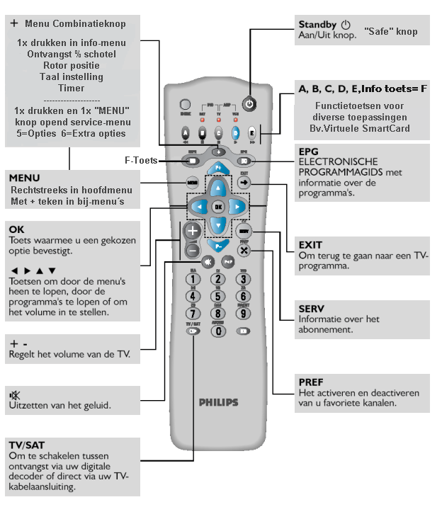

Waarschijnlijk staat je afstand bediening in de verkeerde modus, dus niet op SATelliet.
De mode knop is de grijze knop linksboven op je afstandbediening.
Net zolang indrukken totdat het groene lampje bij SAT gaat branden.
Op de foto zijn de lampjes rood maar in werkelijkheid zijn het de drie groene ledjes aan de bovenzijde van de afstandbediening.

Optisch is er geen verschil tussen de 7071 en 7072 afstandbediening.
Het verschil zit hierin dat de 7071 afstandbediening alleen programmeerbaar is met andere Philips apparatuur en de 7072 afstandbediening is programmeerbaar voor meerdere merken apparatuur.

En hier de foto ....
De diverse functies van de toetsen zijn afwijkend en niet zo als bij de originele firmware gebruikelijk maar dient slechts als voorbeeld om de ledjes te vinden.
